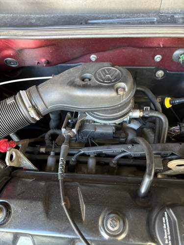

Sieht eigentlich aus wie ein Vergaser
So sieht es bei mir aus
Monojetronic, also Zentraleinspritzanlage. Unterhalb des Gaszuges ist der Drosselklappensteller.
Die Drosselklappe wird wie beim Vergaser durch den Kraftstoff saubergehalten.
Einzig das reinigen des Steckers für Einspritzdüse und Temperaturfühler oben an der Einspritzanlage, wenn er verölt ist bringt bei unruhigen Lauf meist Besserung, auch wenn kein Fehler abgelegt wird.
@kai530 schrieb am 11. August 2024 um 07:18:59 Uhr:
Kurze Frage :
Golf3 , 1,6 , ABU , Bj 93 , 177000km
Springt manchmal schlecht an , egal ob warm oder kalt . Erst nach langem starten mit Vollgas geht er dann an .
Sonst eigentlich keine Auffälligkeiten.
Drosselklappe ?
Bei unserem Vento (baugleich) war der "Gummiflansch" unter dem "Vergaser" ein- bzw. abgerissen - angeblich ein verbreitetes Problem. Dadurch natürlich Falschluft mit vergleichbaren Symptomen. Bei VW ersatzlos entfallen, gibt's im www aber sehr günstig...
Mal schauen ob ich das finde .
Ich schau mir einfach mal alle Schläuche usw an
02393 von Febi
Muss man nach dem erneuern aber nicht neu anlernen oder ?
Mit Anlernen läuft er schneller gut. Er lernt aber auch selber das kann aber dauern. 3 Fahrten mit wechselnden Lasten reichen im Regelfall.
Einfachste Prüfung des Stellers: Klima einschalten, Servo bis zum Anschlag drehen, dann sollte sich der Steller bewegen und den Drehzahlabfall durch öffnen der Drosselklappe ausgleichen.

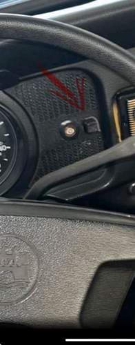

Kann mir jemand helfen?
Was ist denn das für ein Knopf?
Hast mal gedrückt?
@einsatzleiter-horst schrieb am 13. August 2024 um 19:10:59 Uhr:
Hast mal gedrückt?
Nee, ich habe Angst ich aktiviere die Airbags!
Ich habe wirklich keine Ahnung was da passiert. Ist nicht mein Käfer 🙂
Kann alles mögliche sein
Original is das glaube ich nicht.
Was für bj is der?
Kann sein das es evtl eine bremsleuchten kontroll Lampen schalter ist?
Gab's wohl bei mexi Käfer mal
schleudersitz!? 🙂
Oder mal auf der anderen Seite schauen, wo die Kabel hingehen
