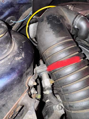

@wolfgangpauss schrieb am 6. Juli 2025 um 12:17:03 Uhr:
Könnte sein. Wo geht der auf der anderen Seit hin? Der KLR steuert einen kleinen Luftstrom an der Drosselklappe vorbei, so lange der Motor nicht betriebswarm ist. Deswegen sitzt die Schalteinheit im Kühlwasserschlauch.
Da wo ich rot markiert habe auf dem Foto geht der dran an das silberne Teil unter dem großen Schlauch
Teil
Jup.das ist der KLR.

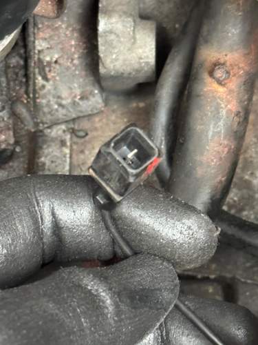

Für was ist das Kabel bzw wo kommt es dran. Ist an der Leitung die auch zum Anlasser geht
D+ für die LiMa? Also Vorerregerleitung. Da sollte irgendwo der passende weibliche Gegenstecker herumhängen.
