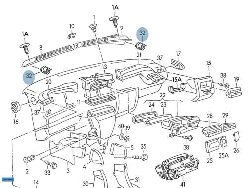

Kann mir jemand die Teilenummer der 32 sagen?
Unbenannt
1H0 819 946 A

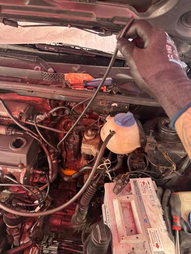

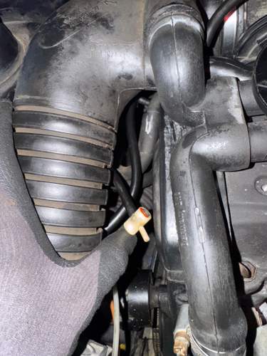

Weiß jemand wo der kleine Schlauch dran kommt?
An den Kaltlaufregler.(ich seh den gar nicht auf den Bild)
Wo sitzt der normalerweise?
Bei meinem G3 am Federbeindom.
Da ist meist ein unbenutzter Stehbolzen an dem man
den Regler anschrauben kann.
Die Länge des Schlauchs gibt ja auch den Bereich vor
in dem sich der Regler befinden sollte.

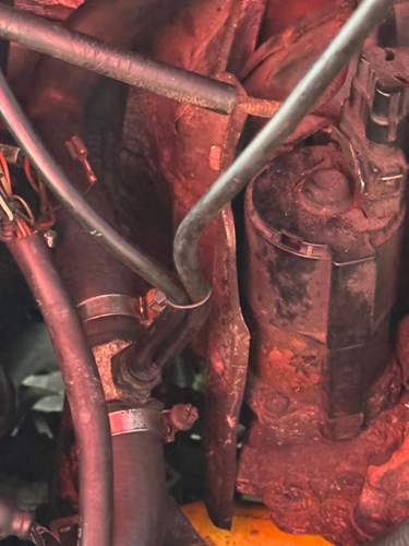

Der hier?
Könnte sein. Wo geht der auf der anderen Seit hin? Der KLR steuert einen kleinen Luftstrom an der Drosselklappe vorbei, so lange der Motor nicht betriebswarm ist. Deswegen sitzt die Schalteinheit im Kühlwasserschlauch.
