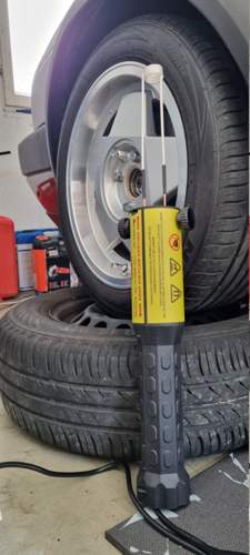

@pdm80 dann haben wir fast zur gleichen Zeit mit dem gleichen Problem zu kämpfen gehabt 😁 nur bei mir riss der Bolzen im Radlagergehäuse ab und es folgte ne komplette upgrade Bremse. Aber nun habe ich mir ein Induktionsheizgerät besorgt wo die Schrauben auf 800° bringt. Ohne offene Flamme. Sollte also mit festsitzenden Schrauben kein Problem mehr geben.

Also für den Fall mit dem radlagergehäuse gibt's ja helicoil oder sowas https://www.amazon.de/dp/B002IW7J1G?...
Den Schrauben kann man sehr gut ausbohren.
