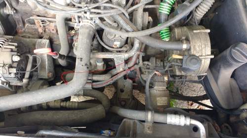

Ich habe beim Schrauben am Magnetschalter festgestellt, dass das scheinbar mein geringstes Problem ist. Aus der rot umrandeten Metallleitung im Bild kommt Wasser und auch im Bereich der Zylinderkopfdichtung scheint Wasser auszutreten. Ist ein ADZ Motor. Weiß jemand was der Tausch der Zylinderkopfdichtung ca. kostet? Kennt jemand die Teilenummer der Metallleitung?
Img-20220903
Deine Wasserleitung wird wohl durchgerstet sein. Der Wasservelust am Kopf... säubern (!) und genau schauen, ob nicht einer der Kunststoffflansche undicht ist.
Ja, da wo der rote Kreis ist, ist sie unten durchgerostet, da kam ein richtiger Schwall Wasser raus.
Hab ich gerade hinter mir. Hab das vor 2 Wochen gewechselt.
Bei mir war es allerdings ein schleichender Prozess und nicht sofort einsehbar....erst als er ein paar Tage in der Garage Stand 🙂
Musste dann auch auf die 037 121 065 K Variante umrüsten, da es meines für den ABS nicht mehr gibt. Entsprechend musste der Schlauch zur Pumpe auch getauscht werden.
Hier mal der Link zum Kühlmittelrohr siehe hier
Ich habe auch noch gleich den Flansch mitgetauscht....wenn ich eh schon dabei bin....und es noch der originale von 92 war 😁
Also, kauf das Ersatzteil (Die ganz billigen haben ne scheiss Passform), ebenso ne Dose schwarzer Metalllack. Denn alle sind nicht lackiert, die sind bloß mit Farbe angespuckt.
Daher lackiert man die mit 2-3 Schichten vorm Einbau. Dann hält das Geraffel auch ne ganze Weile.
Wegen der Ersatzteilnummer klicke Dich hier durch:
https://volkswagen.7zap.com/de/rdw/
VW Ersatzteile mit Preisen
https://www.online-teile.com/.../index.php?language=de

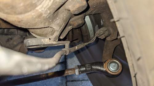

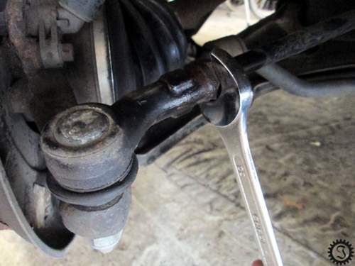

Ich war in einer Werkstatt, um die Achse einstellen zu lassen, da ich die Stoßdämpfer gewechselt hatte. Dazu haben sie beide Spurstangen + Köpfe mit erneuert, da die Muttern wohl zu fest waren. Wenn ich jetzt das Lenkrad voll eindrehe und fahre habe ich ein lautes Knacken und Poltern von der Achse.
Jetzt habe ich mal nachgeschaut und bin verwirrt. Sind die Spurstangenköpfe seitenverkehrt eingebaut worden? Muss der Knick nicht nach vorne zur Achse zeigen?
Golf 3 fs Spurstangenkopf falsch?
Golf 3 bfs Spurstangenkopf falsch?
Vielleicht rechts und links vertauscht?
Spurstangenkopf Golf 3 links
Bei mir ist es auch wie bei papajan.
Stehen auf den Koepfen nicht sogar Hinweise wie "L" und "R"?
Aber ob die Geraeusche dadurch kommen? #edit# koennte natuerlich sein, dass durch die geringfuegig andere Geometrie die Raeder etwas staerker eingeschlagen werden.
Auf jeden Fall hin und meckern. Vorher am besten dokuemntieren (Zeugen) wie sie eingeabut waren.
Rechnung vorhanden?
Koennte inteessant werden, wenns wirklich am Falscheinbau gelegen hat und evtl. die radseitigen Gelenke nun einen weg haben.
