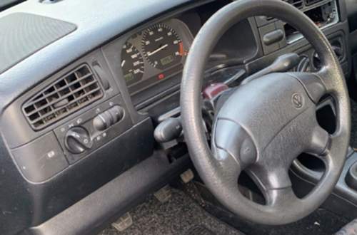

Hat Jemand ein Foto von dem Nachrüstlenkrad mit Airbag?
Bei diesem Golf ist ein Airbag-Lenkrad verbaut aber kein Beifahrerairbag und auch keine Kontrolleuchte links, dort wo auch die für ABS ist. BJ 94 oder 95
Screenshot-20221027
@dodaflo schrieb am 27. Oktober 2022 um 22:43:29 Uhr:
Du hast doch das Foto hochgeladen, da sieht man es. In der Speiche bei so 5 Uhr... diese schwarze Ding, das ist die Funktionskontrollleuchte des Nachrüstairbaglenkrads.

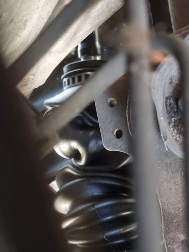

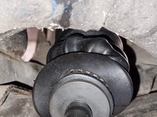

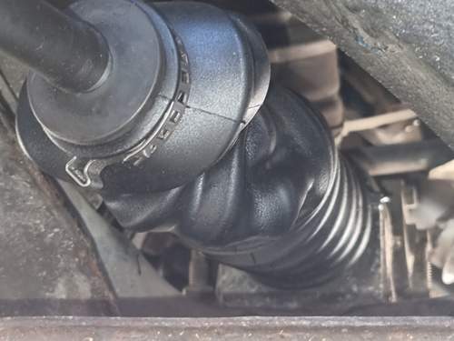

Würdet ihr dieses Aussehen der neuen Lenkmanschetten als normal bezeichnen? Beide Seiten sehen fast identisch aus, deshalb bin ich verwirrt hier.
Golf 3 Lenkmanschette fs defekt?
@pdm80 schrieb am 30. Oktober 2022 um 16:29:07 Uhr:
Von mir ein absolutes Nein.
Das sieht ja Grausam aus.
Wer hat das denn Verursacht? Ein Heimwerker??
Der Fehler ist das die Manchetten nicht belüftet wurden nach der Montage und vor dem verkneifen der Schellen.
Ein Vorschlag von mir wie du das kostengünstig beseitigen könntest mach ich dir wenn dich das noch interessieren sollte.

Ich habe das so zurückbekommen von der selben Werkstatt (Meisterbetrieb), die vorher die Spurstangenköpfe seitenverkehrt montiert hatten. Vielleicht hat auch die Manschette genau dort an der Karosse geschliffen, als zuvor die Spurstangen zu weit nach hinten gewinkelt waren. Deshalb sehen vielleicht beide Manschetten an der selben Stelle identisch zerknickt aus. Ich bin inzw. nicht mehr sicher, ob ich denen noch vertrauen kann, aber rechtlich muss ich wohl noch ein zweites Mal dorthin zurück.
