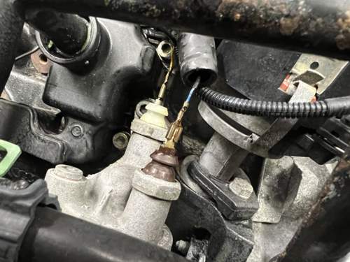

Kurze Frage zum ADZ einer Freundin: Da ist ein loses Kabel mit den Farben Grün-Schwarz, welches ich auch nicht zuordnen konnte wo es hingehört. Es liegt halt einfach in der Nähe des Massenpunktes vorne am Motorblock rum. Weiss hier jemand weiter?
Danke bereits jetzt!
EDIT: Jetzt auch mit Bild
Loses Kabel
@strössli schrieb am 1. September 2022 um 19:02:49 Uhr:
Moin Leute
Das Kabel ist für den Öltemperaturgeber.
Der Öltemperaturgeber ist allerdings ab werk Verschlossen (Imbusschraube Ölfiltergehäuse), aber das Kabel liegt trotzdem schon für den MFA betrieb mit im ADZ Kabelbaum.
https://www.golf3.de/images/imported/2011/01/595.jpg
Um eine MFA nachzurüsten brauchst du:
-Mfa Blinker Hebel
-Kabelbaum MFA Hebel zu Sicherungskasten
-Tachometer MFA (kein VR6 tachometer )
-Kabelbaum MFA Tacho zu Sicherungskasten

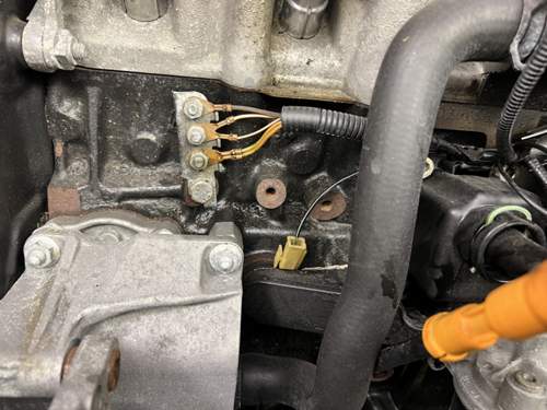

Achso, herzlichen Dank für die schnelle Antwort. Ja macht wirklich Sinn, die Schraube hab ich gesehen - Sowie auch dass das lose Kabel aus dem gleichen Zweig wie die beiden Öldruckschalterkabel kommt.
War da an dem Motor dran um den Öldruck zu messen, sie hatte teilweise ne Öldruckwarnung (optisch und akustisch). Öldruck aber i.O., im Standgas bei rund 1bar, bei ca 3000 U/min knappe 4,5bar - Bei betriebswarmem Motor. Jetzt werden die Öldruckschalter mal ersetzt.
Danke auch für die Info bezüglich MFA Nachrüstung, jedoch denke ich kaum dass sie das will ^^

@strössli schrieb am 1. September 2022 um 19:33:50 Uhr:
Denke das es daran nicht liegt @strössli und somit sinnlos ist!
Kleiner Zusatz Tip: bau mal das Metallrohr der KW-Entlüftung aus.
Sieht man Gut auf deinem Letzten Foto mit der grünen Klammer.
Dieses Rohr ist beim ADZ in der Regel zugeschmoddert!
Das hatte mein Golf 3 1,8l 75psler Cabrio auch, das hat mir nerven gekostet.
Sobald der Motor betriebswarm wurde ging der Weihnachtsbaum und Alarm los.
neue Ölpumpe verbaut wegen verdacht auf klemmendes Öldruck Bypassventil: keine Besserung
Öldruck Gemessen: Öldruck Völlig Ok
Beide Öldrucksensoren getauscht: keine Besserung
Motorkabelbaum ausgebaut und durchgemessen: alles OK kein Kabelbruch
Tachometer getauscht(verdacht Platine Öldruckkontrolle defekt): keine Besserung
Zum Schluss hatte ich dann die schnauze voll von der Fehlersuche:
Beide Öldrucksensoren abgeklemmt, Zusätzliche Öldruck und Öltemperatur Anzeige verbaut. Danach war endlich Ruhe.
