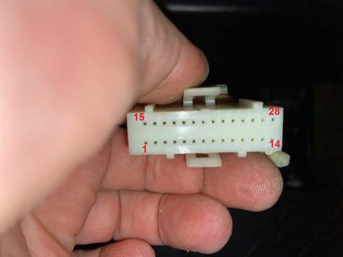

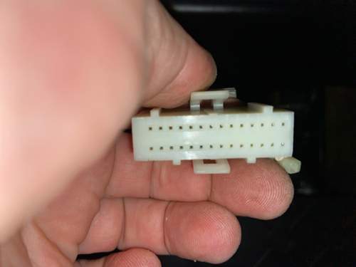

Bau das Kombiinstrument aus.
Schnapp Dir das Multimeter und eine dünne Nadel (Die Pins im Stecker für den Tacho sind klein, daher die Nadel --> Nadel in den Pin drücken, dann kann man mit der Prüfspitze oder Krokoklemme an die Nadel).

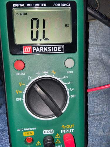

Pin 23 ist der für die Kühlmitteltemperaturanzeige. Da machst mal ne Widerstandsprüfung zwischen diesem un Fahrzeugmasse. Sollte bei kaltem Motor sowas um die ~ 1kOhm sein.
Wenn Du nun den Geber absteckst und nochmals misst, so sollte der Widerstand unendlich sein.

Also muss ich praktisch ausbauen und am Auto messen ( wegen Masse ) richtig ?
Einmal mit Stecker und einmal ohne
Das könnt ich heut noch hinbekommen🙂
Ausbauen, damit du an den Tachostecker kommst.
Das wird etwas fummelig, weil der auch klein ist und man die Beschriftung schwer erkennt.
Eventuell finde ich nen Prinzipbild wo welcher Pin sitzt.
Aber das könntest kombinieren.
Ich glaub zwar nicht, dass die Verkabelung was hat. Aber ausschließen kann man es nicht.
Wie erkenne ich Pin 23 ?
Einfach oben links anfangen mit zählen ?
s. Bild
Masse gibts an Pin 3 und 5
G3-t28-ki-pinout
08.2 bei abgezogenem Stecker
07.4 bei gestecktem Stecker
Wenn ich richtig eingestellt habe 🙁

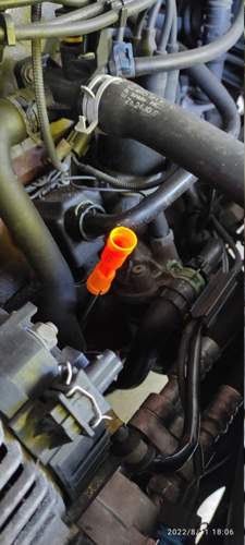

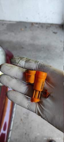

Trichter kaputt
Trichter neu
