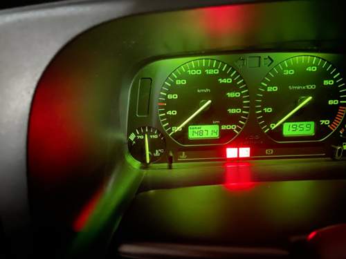

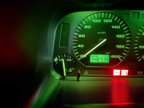

So
Tacho beginnt ab 20
Gleiches Bild bei abgezogenem Stecker
Foto 1 mit und Foto 2 ohne Stecker

Deine Anzeige ist Defekt.
Die beiden NTCs haben ca. jeweils den doppelten bzw. halben Widerstand des jeweils anderen.
Aber wie du richtig sagst wird der Sensor nicht das Problem sein. KI oder (etwas unwahrscheinlich die Leitung). KI kann man mit einem 10kOhm Poti recht gut testen.

Die Werte des Sensors sind plausibel. Da die Anzeige selbst mit abgestecktem Sensor (Also theoretisch offener Kreis) ausschlägt, kann es der Sensor nicht sein.
Bleiben nur noch Verkabelung, das Instrument selbst oder die Platine des Kombiinstruments.

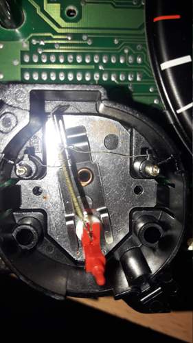

Das Instrument selbst wird einfach nur mit Spannung beaufschlagt (Instrument und Sensor bilden einen Spannungsteiler). Je "mehr Volt" anliegen, desto mehr krümmt sich das Bimetall und lässt den Zeiger ausschlagen. Siehe Bild, da siehst du das "Thermometer" mal zerlegt.
