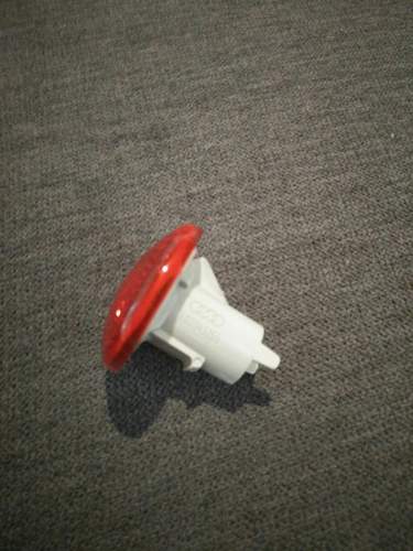

mir ist in meinem S8 VFL dieses Teil aus der Fahrertür gefallen. Habe Onkel Google mit der Nummer gefüttert, finde aber leider nichts. Offensichtlich sind ein paar Plastikteile abgefallen und es hält nicht mehr. Hat jemand einen Hinweis wo ich dieses Teil kaufen könnte?
Snooka
Img-20170813-123900
Das ist die Rote Rückleuchte aus der Tür denke ich ??
