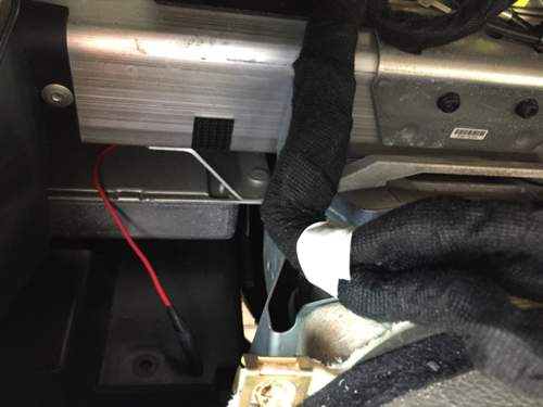

Habe bei meiner Reparatur das rote Kabel hinter dem Ki gefunden, ist vorne schwarzes Isoband drüber, muss aber original so sein, zumindest habe ich das Ki noch nie raus gehabt, weiß jemand wozu das Kabel dort liegt bzw gut ist?
