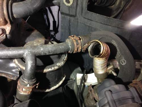

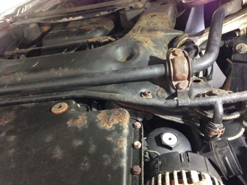

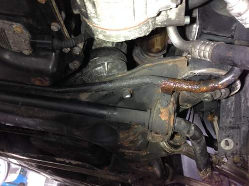

Hab noch ne kurze Frage:
Welche Teilenummer hat das Kühlmittelrohr das parallel zum Stabi verläuft? Hat auf der Fahrerseite einen Schlauchanschluss und auf der Beifahrerseite zwei versetzete Schlauchanschlüsse?
Kann das Ding im Teilekatalog einfach nicht finden:-( Motor 4.2 Auw
@Wwo82 schrieb am 20. Februar 2019 um 15:26:15 Uhr:
Nach langem Telefonat mit Audi: Die Teilenummer von dem Wasserohr ist 4D0265375J.
Ist aber entfallen :-(
Soweit ich das verstehe, ist das Teil des Kühlkreislaufs der mit der Standhiezung zusammenhängt weiter unten oder?
Erklär doch bitte nochmal wo das genau sitzt, bzw. ein Bild wäre am Hilfreichsten.
Wenn ich nach der Teilenummer suche find ich zumindest eine englische Seite die das Rohr lieferbar hat, ist aber ganz schön teuer wenn ich das so anmerken darf.
http://...al-genuine-spare-parts.com/.../4D0265375J-wasserrohr.htm
Ist deins durchgerostet?

@Magnus-Vehiculum schrieb am 21. Februar 2019 um 19:48:17 Uhr:
Danke dir für den Link...
170€ sind schon ne Ansage!l, werde das Rohr morgen ausbauen und dann vom örtlichen Schlosser aus Edelstahl nachbauen lassen. Da bin ich unter 100€ und hält ewig :-)
Ja richtig, das Rohr ist nur mit Standheizung verbaut (in der Teileliste bei Standheizung gefunden), auf der Beifahrerseite ein Schlauchanschluss direkt an die Standheizung, der zweite Schlauch(anschluss) scheint in den Motorblock zu laufen, auf der Fahrerseite ein Schlauch(anschluss) an ein Regelventil mit 4 Schläuchen. Denke für Umschaltung großer/kleiner Kreislauf.
Das Rohr ist durchgerostet, daher auch kleiner Kühlmittelverlust, hatte erst schon den üblichen Verdächtigen im Visier, aber jetzt wird das Problem zum Glück einfacher zu beheben sein :-)
Grüße!
