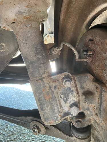

Hallo zusammen ,
Fahrzeug : 1303
Problem: Trommelbremsen hinten lösen sich nicht mehr , wenn ich die Bremse betätige . Bremspedalweg ca 1-3cm
Hab jetzt vor , neue Bremszylinder und Beläge einzusetzen , Bremsschläuche sind vor ca 2 Jahren neu gekommen. Außerdem wollte ich in der Trommel die Federn usw ersetzen ( da gibt es wohl einen Reparaturset )
Frage: die große Mutter wird ja mit 350Nm festgezogen , bekommt man diese ohne Spezialwerkzeug gelöst ? Oder wie mach ich das am besten ?
Vielen Dank
Kai

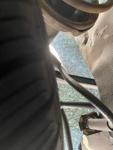

Bin vorhin ne Runde gefahren , katastrophal.
Bremspedal kann man nur ca 2 cm betätigen, dann fest.
Dauerhaftes Bremslicht.
Fahren immer schwerer ( er bremst ja ständig )
Dann starke Geruchsbildung .
Rechts rangefahren .
Schock
Vorn rechts im Radhaus Qualm .
Vermutlich Bremse fest .
Schieben des Autos unmöglich.
Ohne jetzt alles nochmal nachzulesen... kann es sein, dass die bremsschläuche zugequollen sind? Wie alt sind die?
Ich vermute mal das die Bremse zu stramm eingestellt wurde. Lass mal einen Fachmann ran, der vom Käfer Ahnung hat.
@W.Heitmann schrieb am 22. Juli 2022 um 14:16:37 Uhr:
Möglich wäre auch eine verstopfte Ausgleichbohrung im HBZ
Oder kein Lüftspiel, Bremspedal geht nicht in die Nullstellung, geht schwer auf der Welle, kein Lüftspiel eingestellt.
Wenn das Bremslicht an ist, und der Schalter i.O., dann ist Druck auf dem Bremssystem. Einfache Prüfung: Wenn die Bremse durchs Fahren fest gegangen ist, an einem Radbremszylinder, egal welcher, kurz die Entlüftungsschraube lösen bis Bremsflüssigkeit austritt. Achtung kann unter Druck stehen!! Läßt sich das Auto danach wieder schieben, Fehler mit der Ausgleichsbohrung, wird nicht freigegeben oder verstopft, s.o..
Ja, das lüftspiel ist auch noch eine Möglichkeit. Dann wird die Ausgleichbohrung verschlossen und es baut sich Druck auf.
