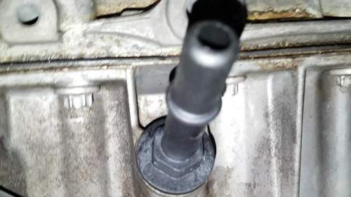

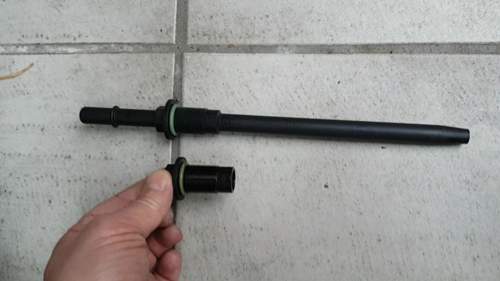

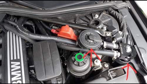

Hier noch ein paar Bilder.
Gut wie gesagt für mich ist der Umbau nun abgeschlossen.
Gruß Dirk

Original Bilder von mir Öl Rückführung vom N52 auf N53.
Gruß Dirk
