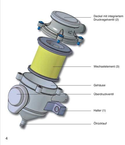

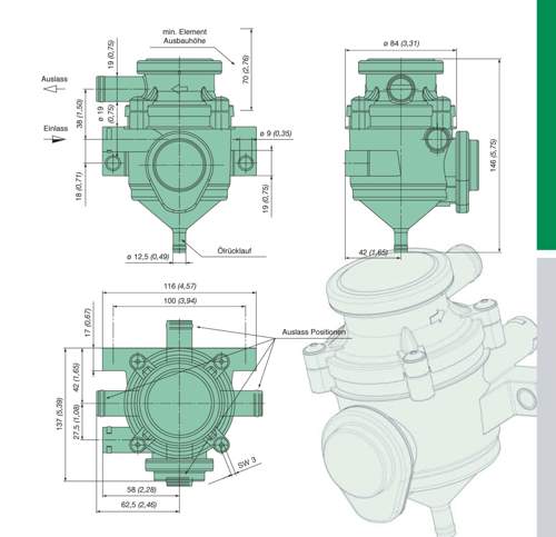

Jetzt nimmt man vom BMW 5 E60 N52 525i Benziner den kompletten Kurbelwellenentlüftung/Ölabscheider Satz,
https://www.leebmann24.de/.../?...
dann braucht man noch den O Ring Nr.7 und das Ölrücklaufrohr Nr.6
Nun hat man alles was man benötigt um die KGE extern zu betreiben. Die Kabel an der externen KGE N52 werden nicht benötigt also einfach hängen lassen ist nur für die Heizung die man nicht wirklich braucht.
Im Ebay bekommt man den kompletten Satz für um die 55€
Bei Leebmann24.de Den O Ring und den stab für um die 17€

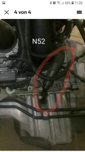

Hier noch ein paar Bilder.
Gut wie gesagt für mich ist der Umbau nun abgeschlossen.
Gruß Dirk

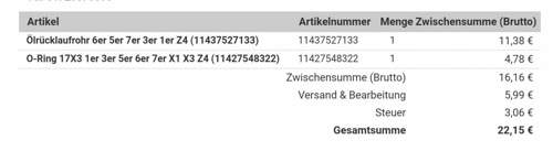

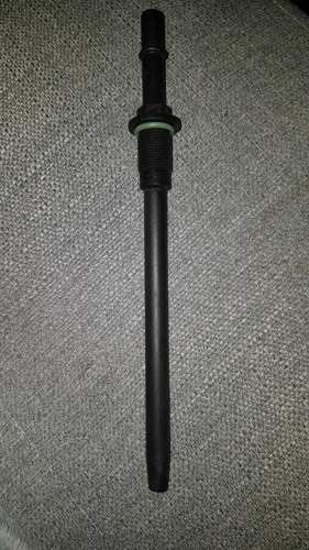

Ersten Teile sind bestellt.
Ölrücklaufrohr 6er 5er 7er 3er 1er Z4 (11437527133)11437527133111
O-Ring 17X3 1er 3er 5er 6er 7er X1 X3 Z4 (11427548322)11427548322
Gruß Dirk

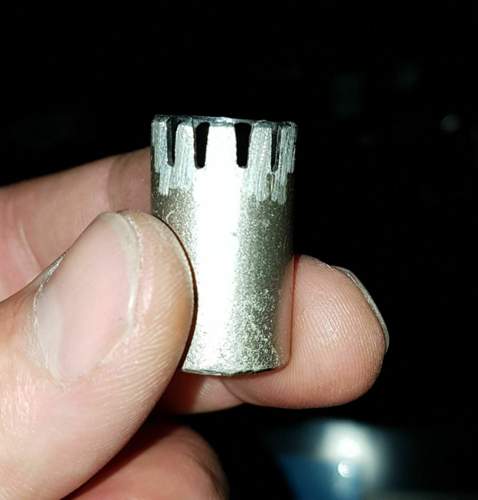

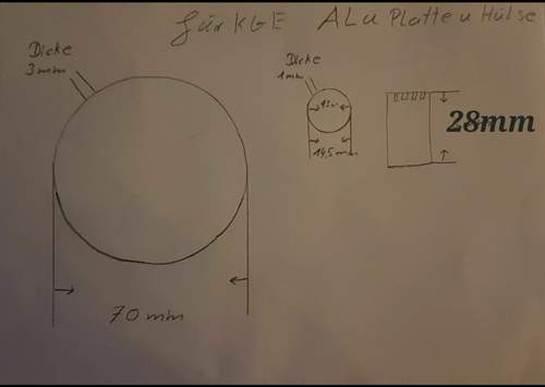

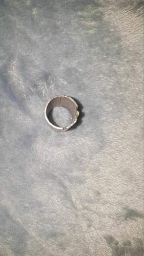

Noch eine Änderung meines Umbau der KGE in die Zylinderkopfhabe.
Und zwar kommt eine von mir angefertigte Hülse über das ausgangsloch um noch mehr Öl abzufangen.
Sinn der Hülse: die Hülse hat oben einige Kerben bekommen damit der Druck Blowbey entweichen kann logisch....... Aber das Öl was mit gerissen wird geht nicht so extrem hoch so das das Öl die Hülse wieder herunterläuft und zurück in die Zylinderkopfhabe.
Die Öffnung der Hülse soll nach rechts ausgerichtet sein weil die Blowbey u. Das Öl von links kommt.
Der Deckel stützt die Hülse ab so kann diese nicht umfallen oder verrutschen.
Einfach die Bilder anschauen und verstehen.
Ich will einfach das so wenig Öl in die Ansaugbrücke gelangt wie nur möglich, und das habe ich dann mit meinem Umbau Geschafft denn erst kommt oben durch die Zylinderkopfhabe nicht mehr so viel Öl raus, und dann nochmal viel weniger durch die externen KGE weil durch die externe KGE das Öl nochmals abgeschieden wird und in die Ölwanne zurück geführt wird.
Besser geht es nicht..... ;-)
Gruß Dirk

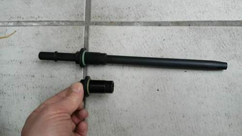

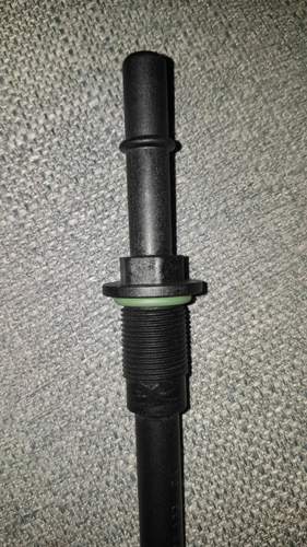

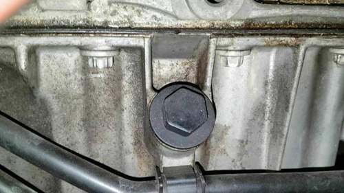

Das erste Teil ist nun angekommen.
Und wie man sehen kann ist das passend.
Die schraube ist die, die beim N53 verbaut ist als verschluss.
Der stab also das Ölrücklaufrohr hat das gleiche gewinde und ist auch passend.
Jetzt warte ich noch bis die externe KGE geliefert wird.
Gruß Dirk

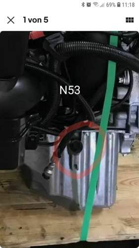

Eine Info für die jenigen die eine kaputte KGE Membran N53 Motor haben aber nicht die Intigrierte KGE öffnen wollen oder können.
Die können es dann so machen.:
Einfach mit Dichtmittel das komplette Loch wie auf dem Bild zu sehen ist verschlissen somit ist diese dann auch tot gelegt weil diese dann nicht mehr arbeiten kann und dicht ist.
Dann könnt auch ihr die Externe KGE verbauen wie beschrieben.
Ich selber will ja das beste heraus holen also mache ich es mit Aludeckel und Hülse.
Aber bitte das Loch nicht verschließen wenn man keine externe KGE verbaut.
Gruß Dirk

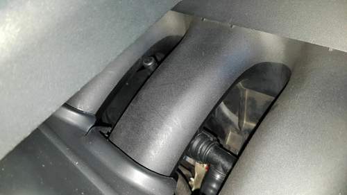

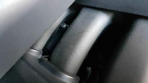

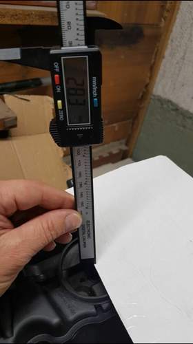

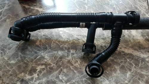

So...
Alle Teile sind nun da und ich habe nur das Rohr was an die Ansaugbrücke geht bearbeiten müssen damit der Abstand der gleiche ist für die beiden Anschlüsse an die Ansaugbrücke. Bearbeitet habe ich es mit einem Heißluftföhn auf den Bildern gut zu sehen wie ich das geändert habe.
Ein Original Bild ohne Veränderung
Und Bilder mit Veränderung.
Ich habe den Umbau mal zusammen gelegt.
Später wird dann alles im BMW verbaut.
Und der Einbau sollte im warmen Zustand durchgeführt rerden also Motor warm Warum.... Damit die ganzen Plastik schleuche biegsam sind und nicht brechen.
Der Umbau ist geeignet ab 523i bis 530i und xi also perfekt.
Gruß Dirk

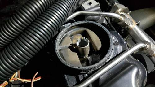

So.... Der Umbau ist nun vollbracht....
Es ist aber noch einiges zu ändern gewesen.
Ich musste die externe Membran die komplette Plastik Umrandung weg schneiden und die Hülle die da rund herum ist abnehmen und ab lassen.
Einfach war es überhaupt nicht.
Ich hoffe das alles so ist wie ich es mir vorgestellt habe denn zurück bauen habe ich ja null Lust zu.
Morgen kommt noch ein verschraubtbarer Aludeckel drauf damit die Platte fest ist.

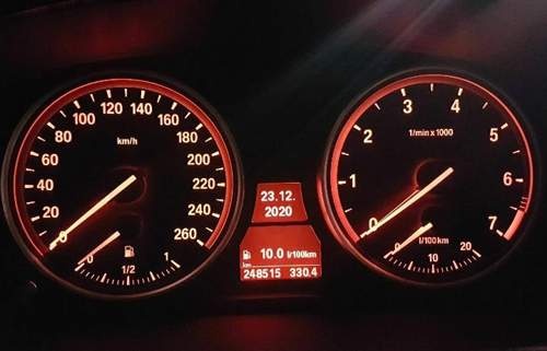

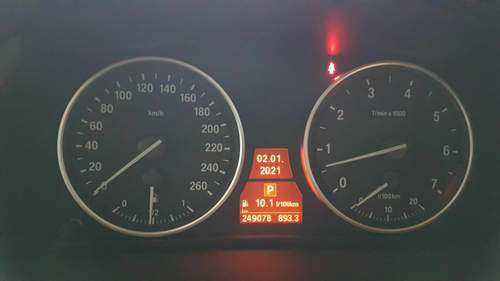

Das wars dann von mir...... Ich werde natürlich noch ein letztes Mal eine Info dazu geben wie sich der BMW nach ca 1. Woche nach dem Umbau so macht.
Gruß Dirk

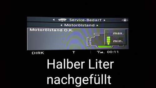

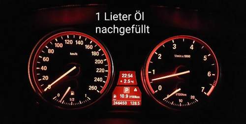

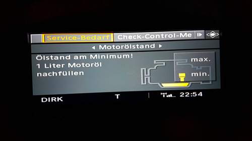

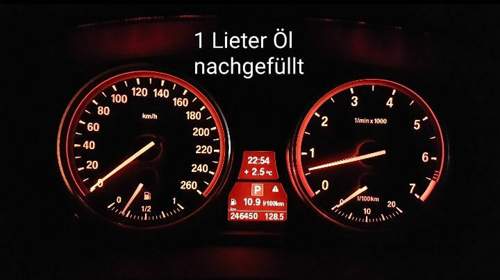

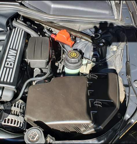

So alles andere ist nun auch wieder montiert.
Eine lange Probe Fahrt gemacht läuft alles perfekt wie es soll.
Gruß Dirk
