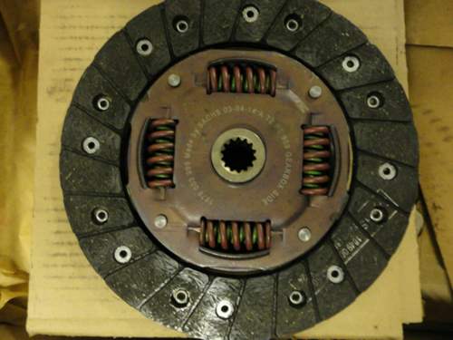

Das ist das geänderte EMS und die alte Kupplung wird darin nicht passen, denn die rutsch dann durch, dieses Problem hatten wir ja.
Alte Kupplungsausführung inkl. Druckplatte gekauft und neues EMS am Motor.
Ergebnis die Kupplung hat durch gerutscht, das sind ca. 3 mm mehr an Belagstärke.
Dein OH erzählt dir ein Märchen bzw. hat keine Ahnung, es gab nur diese eine Aktion ab 2007.
Der sollte sich mal im TIS schlau machen, dann weiß er mehr.
Anbei noch die Bilder der alten Ausführung, man sieht deutlich das die Kupplungsscheibe geschliffen hat im EMS.
Kupplungsscheibe ist noch vorhanden und kann gerne verkauft werden.
Hat ja nur die Schleifspuren.
Habe noch andere Fotos, muss nur mal schauen wo die sind.

Och man, ich werd blöde. Der hat mir erzählt Opel hätte das EMS nochmal passend für die normale Kupplungsausführung hergestellt, in 19mm Topftiefe. Also gibt es keine neue Ausführung in 19mm sondern nur die in 21,9mm wo auch die Kupplung an sich gewechselt werden müsste?

Bild 1: die Nummer des Kits was verbaut wurde.
Bild 2: Daten ausm Ecat sagen mir das es die alte Kupplung ist, wenn die LS die neue Version ist.
Bild 3: Ecat zeigt mir auch tatsächlich nur 2 EMS an und das mit den Teilenummern von dem Bild von LUK.
Wär mega wenn einer von euch Pros mal über die Bilder schaut und sagt was er denkt.
