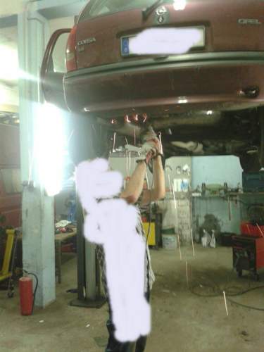

Den Golf mit holter, die Polter losen Gelenkwellen zu mir in den hohen Norden (ca 600 Km) zu schleppen, würde ja nichts bringen.:rolleyes: Bei mir um die Ecke, kein Problem, hätte ich Dir geholfen.. Obwohl ich mich öfters auf Problemfälle einlasse :rolleyes:. TÜV Reparatur bei einem `96 er Corsa. 10 Bleche reingebrutzelt, Bremse, usw. Vorher Kopfdichtung & Zahnriemen erneurt. Also eigentlich eine Totgeburt, ab in die Presse. Mach ich für den Bekannten eher als Jux und Dollerei. Er hilft mir, bzw hat mir anderweitig geholfen.
20190828

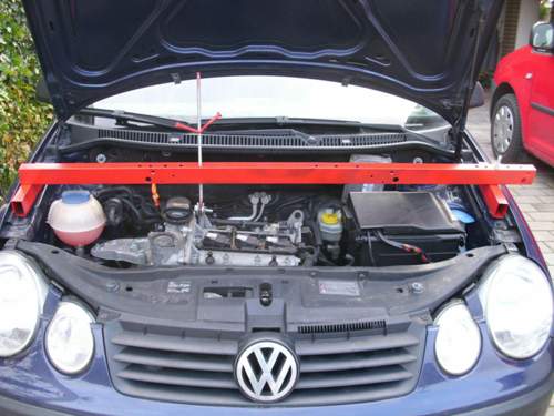

Beim Abschleppen ohne Getriebe muß der Motor "abgefangen" werden, beim Getriebeausbau mit so einer Brücke. Gelenkwellen ausbauen, das heißt von der Radnabe lösen, ist auch nicht gut. Die Radlager werden über den Gelenkwellenzapfen vorgespannt. Auf dem Hof schieben wäre kein Problem, aber längere Strecken :confused: Es sei, man hat noch alte Gelenkwellen liegen, das äußere Gelenk abbauen, und mit der Radnabe verschrauben.
Solche Abfangbrücke hat jede Werkstatt. Meine ist Marke Eigenbau, aus dem Metallrahmen eines stabilen Büroschreibtisch :) Problem ist, die Motorhaube geht nicht zu, also festbinden.
Zur Not geht auch ne Stabile Dachlatte, Motor mit Kette, Stahlseil festbinden. Alten Zahnriemen hab ich auch schon mal genommen, so schwer ist der Motor ja nicht.
M-23-motorabfangbruecke-marke-eigenbau
