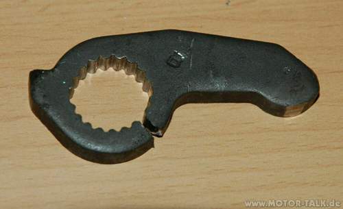

Wenn man plötzlich das Kupplungspedal ohne Widerstand durchtreten kann und es unten bleibt, ist sehr gerne der kleine Hebel unter dem grünen Deckel gebrochen/übergesprungen...
Siehe angehängtes Foto.
Die Bruchstelle sieht man übrigens erst, wenn der Hebel ausgebaut ist.

Drück den Hebel mit der Hand nach unten, bzw beweg den hoch/runter. Wenn es leicht geht, kann was gebrochen sein. Die Druckplatte der Kupplung drückt über eine kleine Stange, das Ausrücklager, den inneren Hebe,l den äußeren Hebel über das Kupplungsseil, das Kupplungspedal zurück.
Den grünen Deckel sollte man vorsichtig mit Schraubenzieher abhebeln können. Gefäß unterstellen, kann etwas Öl rauströpfeln. Dann siehst Du die innere Hebelitis, mit Ausrücklager. Hab den schon mal heil abbekommen, dann wieder eingesetzt.
Wir waren beim auto und haben ihn zur Werkstatt nebenan geschleppt ( mit einer abschleppstange ) Ging ganz gut, der Hebel hat keinen Widerstand. Der Mechaniker schaut sich jetzt mal das ganze an, dort geht es schneller als bei meiner Stammwerkstatt. Ich werde nochmal berichten wenn er den Fehler gefunden hat vllt wird es jemand etwas bringen der auch einen golf 3 fährt aber scheint ja wirklich eine bekannte Fehlerursache zu sein das der Hebel reisst/platzt. Die Kupplung werde ich wohl sowieso neu machen müssen denn ich habe gehört das sowas nur passiert wenn die Kupplung kurz vor ende ist weil dann größere Kräfte auf den Hebel wirken, naja jetzt steht der Wagen erstmal.

Die Getriebe dieser Bauart wurden schon ab dem Golf 1 `75 bei den Motoren ab 1,5 ltr verbaut. Da kamen diese Brüche im Hebelmechanismus mal vor. Trotzdem berichte mal was da war, am besten mit Foto. Bevor ich ne Kupplung für teueres Geld machen (lassen) würde, erstmal schauen, was hinter dem grünen Deckel zum Vorschein kommt.
Der Mechaniker hat sich das auto angeschaut er meint das der Kupplungshebel gerissen ist doch das würde nur passieren wenn die Kupplung schon fast kaputt wäre? Ich werde wohl die Kupplung bei ihm machen lassen denn er hat mir ein gutes Angebot gemacht wirklich fair! Und wenn ich nur den Kupplungshebel machen lasse wäre es wie russisch Roulette ist angeblich keine schöne Sache wenn die Kupplung während der Fahrt kaputt geht und erst recht nicht wenn man schnell ist.
