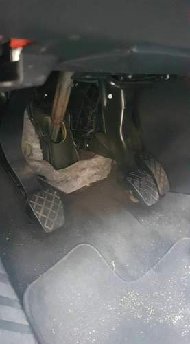

Klemmt
Normal
Ich habe seinerzeit ja auch ein Problem mit der Kupplung gehabt, das durch Wechseln des Geber- und Nehmerzylinders gelöst wurde.
Allerding war die Symptomatik bei mir anders.
Kupplung ließ sich extrem schlecht dosieren und blieb unten hängen.
Musste das Pedal jedes mal mit der Fußspitze "zurück holen".
Aber dass es sich weicht angefühlt habe, oder dass der Eindruck gewesen wäre, die Kupplung würde nicht trennen, das nicht.
