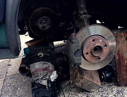

So zusammen,
heute habe ich das Getriebe ausgebaut. Es war ganz schön mühseelig, aber nun draußen.
Ich konnte beim Ausbau nichts nennenswertes feststellen.
Anbei ein paar Bilder und Eure Meinung ist dazu gefragt.
https://ibb.co/tcFyDpr
https://ibb.co/1R54CBB
https://ibb.co/6ym4VrY
https://ibb.co/pWR6kxX
https://ibb.co/FVXL4k8
https://ibb.co/pryVL4b
https://ibb.co/YyNWsRB
https://ibb.co/Q6RWPKY
https://ibb.co/QncFT0M
https://ibb.co/Kwt1m85
https://ibb.co/LRxVfFD
Ich sehe da keine nennenswerte Beschädigung. Ich hätte eher auf die Theorie mit defektem Gelenk an einer Antriebswelle getippt. Da kein Kraftschluss da ist hätte ich jemanden ins Auto sitzen lassen, Gang rein und Kupplung kommen lassen natürlich mit laufendem Motor und dann unter dem Wagen schauen ob sich die Wellen drehen oder nicht. Wenn sich eine dreht wäre das äußere Lager defekt.
Jetzt könntest du zumindest die Antriebswellen von Hand testen, mal ordentlich am inneren Gelenk von Hand versuchen zu drehen. Sollte sich ja nichts bewegen wenn die Lager ganz sind.
Wenn die Wellen ok sind und die Kupplung ja gut aussieht (prüf mal noch ob der Vielzahn der Kupplungsscheibe sauber auf dem Vielzahn des Getriebes sitzt und kein Spiel hat, nicht das der defekt ist) dann prüf das Differenzial wie oben beschrieben. Einen Flansch drehen und der andere sollte entgegengesetzt drehen.
