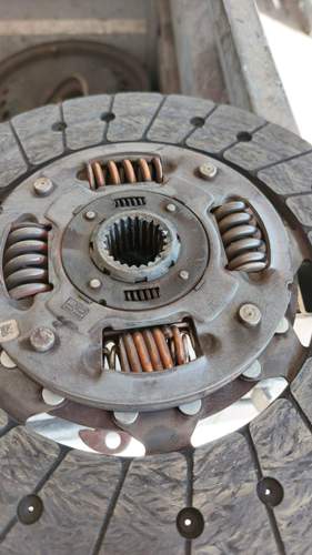

Gerade hab ich das in der Werkstatt gehabt. Sporadisch konnte kein Gang eingelegt werden. Die abgebrochenen Stücke der Federn haben anscheinend zeitweise die Kupplungsdruckplatte verklemmt. Die restlichen Stückchen lagen unten in der Getriebeglocke. Selbstverständlich wurde auch der Nehmerzylinder erneuert. Ist vom Ford Kuga 2013> 1.5 l Ecoboost 6 Gang Schaltgetriebe.
