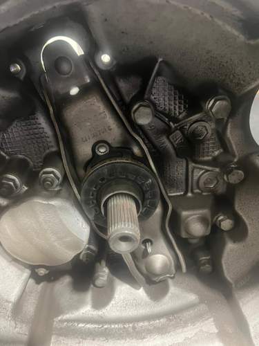

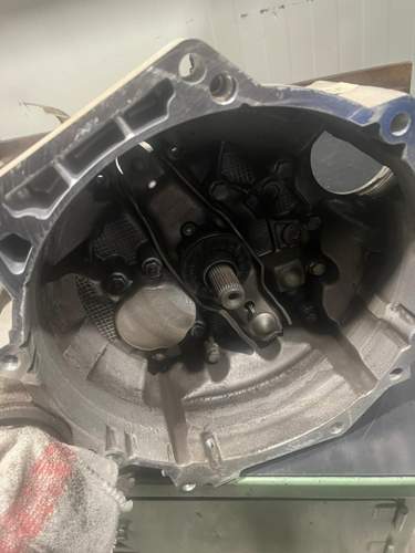

Besitze einen VW Sportsvan 1,4 TSI mit 150 PS und Schaltgetriebe. 96000km gelaufen. Fahre öfters mit Anhänger. Vor 2 Monaten fing es an mit Kupplungsrutschen im 5 oder 6 Gang beim Beschleunigen bei ca 2000 Umdrehungen. Drehzahlmesser springt kurz von 2600 Umdrehungen auf 3000 und dann packt sie wieder. Aber nicht immer. Bei Fahrten mit Anhänger auch nicht immer. Habe dann einen neuen Kupplungssatz von Sachs einbauen lassen, Automat, Platte und Ausrücklager. Führungshülse mit Dichtung zum Getriebe auch. Jetzt fahre ich eben ein paar Kilometer und schon fängt sie kurz an zu lupfen beim Beschleunigen.
Was könnte da noch sein?
Geberzylinder im Fussraum ist dicht. Nehmerzylinder auf dem Getriebe auch.
In der Leitung vielleicht Luft?
Ich meine das hier mal jemand geschrieben hat, das die Leitung vom Behälter sich mit Kristallen zusetzt.
Lg Uwe

War beim Wechsel Öl in der Kupplungsglocke oder alles staubtrocken?
Themenstarteram 9. Dezember 2023 um 7:24
@MondeoRider
Guten Morgen
Es war alles Staubtrocken.

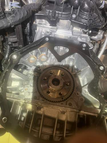

Wir hatten ja Öleintritt über die Führungshülse vom Getriebe oder dem Kurbelwellendichtring vermutet. Ihm Nachhinein wäre mir das am liebsten gewesen, hätten wir den Fehler gehabt und instand gesetzt. Jetzt würde ich trotzdem gerne den Test mit der Kurbelwelle machen. Knippstange am Stirnrad. Wäre ja dann das aus für den Sportsvan nach fast 8 Jahren.
+2
Kurbelwelle kann man leicht zu merken wenn man am Stirnrad abwechselnd Druck und Zug aufbaut.
So etwas habe ich nur ein einziges Mal gesehen, das eine Kurbelwelle eine deutliches axialspiel hatte ( nicht nur spür- sondern deutlich sichtbar, ist so 7-8mm hin und her gewandert und dann ist irgendwas irgendwo angeschlagen. Das war vor einigen Jahren bei einem Kia mit etwa 120.000km.
ich möchte es mal als recht unwahrscheinlich bezeichnen. Dann hättest du ganz schnell aber auch noch geräusche, war damals auch so, da hat getriebeseitig etwas am Motorblock geschliffen, entweder der Kurbelwellenflansch oder gar die Schwungmasse. Wir haben das gar nicht mehr weiter auseinerander genommen, der Kunde wollte das nicht mehr reparieren lassen. Was auch vernünftig war, das Auto war nicht mehr viel wert. Interessiert hätte es mich aber.
Wenn aber die Anlaufscheiben defekt wären, was sehr unwahrscheinlich ist, würde die Kupplung aber doch nicht trennen, statt zu rutschen. Das könnte man ja auch mit einem Blick prüfen. Wenn einer aufs Pedal tritt, kommt die Riemenscheibe raus. Diesen Fall scheide ich vollkommen aus.
Nachdem die Betätigung gemacht und geprüft wurde, kann es nur noch Öl in der Kupplung, Montagefehler oder defekte Kupplung sein.
War vorher auch ZF-Kupplung verbaut? Habe das zwar noch nicht gehabt, aber nicht, dass ein LUK ZMS verbaut ist und dies nur mit LUK-Kupplungen benutzt werden kann. Bei der Ersatzteilbestellung steht das oft dabei, dass LUK nur mit LUK und ZF nur mit ZF.

Die original Kupplung war eine Sachs. Getauscht wurden der Automat, Reibscheibe und das Ausrücklager. Die Führungshülse mit Dichtring ebenfalls orginal VW Ersatzteil. Verbaut wurde auch eine Sachs Kupplung. Das Schwungrad ist ein normales beim 1,4 TSI und ist drin geblieben bzw hat er ausgebaut um den Kurbelwellendichtring zu kontrollieren. Verschraubung mit geänderten Schrauben von VW, da gab es neuen Schraubenkleber. Da hatte man wohl Probleme mit gelösten Schwungrädern.
Das stimmt, wenn die Kurbelwelle Richtung Steuerseite weg kann, trennt sie nicht, wenn aber die andere Anlaufscheibe hinüber ist, und die kurbelwelle in Richtung Getriebe wandert schon.
Aber wie gesagt, es ist sehr unwahrscheinlich weil sehr selten.
