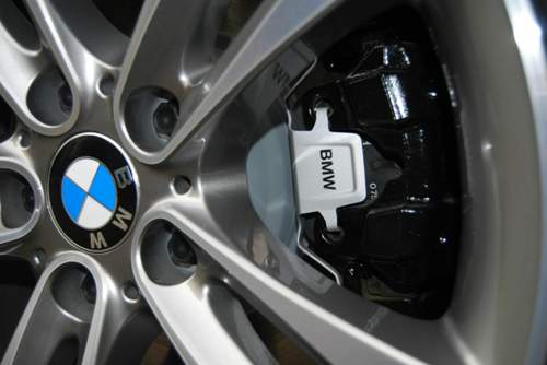

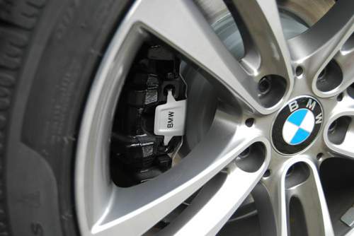

Also ich fette die Schrauben auch nicht. Weder bei meinem F30 noch bei meinem E36 (23 Jahre alt).
Ich habe mir angewöhnt jedesmal etwas mit Scotch Brite Flies die Auflagefläche bzw. Radnabe zu reinigen und dann eine ganz dünne gleichmäßige Schicht Zink-Alu Spray aufzutragen.
Sieht super aus, Felgen gehen sehr einfach drauf und wieder runter und ist zudem noch ein sehr guter Korrosionsschutz.
Funktioniert bei mir beim E36 nun seit über 10 Jahren absolut problemlos, beim F30 nun seit 3 Jahren, und ist kaum Aufwand beim jährlichen Räderwechsel 😛

Zink-Alu Spray, das ist ein guter Tipp. Das sieht bei Dir ja aus wie neu. Werde ich beim nächsten Wechsel ausprobieren.
