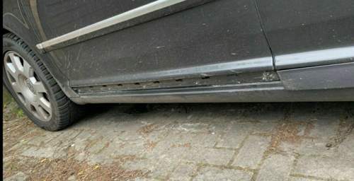

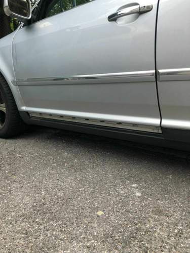

ich möchte den Thread nochmal beleben, da dieses Problem mit den sich verbiegenden Schutzleisten ja scheinbar (fast) alle Phaetons früher oder später betrifft. Auch ich bin betroffen und habe mir mal die folgenden Fragen gestellt. Wäre an eurer Meinung hierzu interessiert.
1) Ist das nur ein optisches Problem? Ich habe verstanden das sich an der Leiste innen Rost bildet, aber offenbar nur an der Leiste, nicht an der Tür selbst. Ist es dringend geboten das zu beseitigen weil sich der Rost weiter verteilen kann, oder leichter Wasser und Feuchtigkeit eindringen kann, oder kann man das auch einfach ignorieren, weil es zwar nicht schön aussieht, aber keine Folgen hat?
2) Könnte durch einen Austausch der Schutzleisten am Ende ein Schaden entstehen, wenn dabei der Lack an der Tür beschädigt wird? Ich frage mich das, weil die Leisten offenbar in die Tür eingeschoben werden und hierdurch dann mit ihr verhaken. Ich habe mal unten ein Bild beigefügt, wo man sieht wie es hinter der Leiste aussieht (Quelle: Internet). In den Löchern wo die Leiste befestigt wird, kann es durch die Arbeiten (rein und raus schieben der Leisten) mE dazu kommen, dass der Lack Schaden nimmt. Dann hätte man bald den Rost nicht mehr nur an der Schutzleiste, sondern auch in der Tür. Ich frage mich ob es das Risiko wert ist.

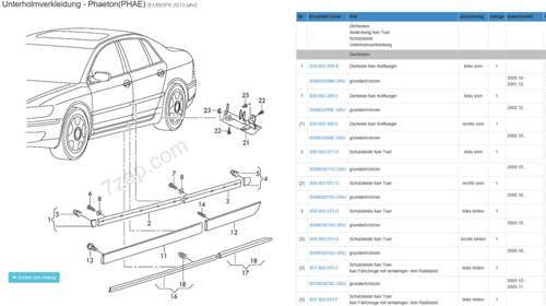

3) Kennt jemand die Nummern für die einzelnen Teile der Leisten? Die Nummern auf Seite 1 dieses Threads scheinen nur kleine Leisten zu sein, die sehen aber nicht aus wie die Leisten unten am Phaeton. An meinem 3.0 TDI benötige ich praktisch an jeder Tür eine neue Leiste. Ich habe die folgenden Nummern herausgefunden:
3D0854631A Leiste,Fahrerseite vorn
3D0854632A Leiste,Beifahrerseite vorn,
3D0854633A6W8 hinten links
3D0854634A6W8 hinten rechts

hier ein Link zu den Teilen:
https://volkswagen.7zap.com/de/rdw/phaeton/phae/2013-710/8/853-853020/

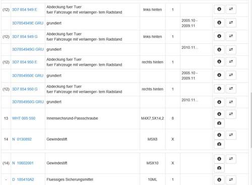

und hier Bilder von den Leisten an den Türen sowie den Teilenummern für kurzen und langen Radstand.
Tron
Phaeton Unterholmverkleidung
Phaeton Unterholmverkleidung KR
Phaeton Unterholmverkleidung LR
@tron42
Klasse, vielen Dank! Das ist sehr hilfreich. Wenn ich das richtig sehe braucht man also zum Ersetzen der Leisten die Teile 11 bis 14 bzw. für den langen Radstand. Würdest du das auch so sehen?
@ChatCat
Ja : hängt natürlich noch vom Modelljahr deines Fahrzeugs ab, da findest Du aber auf der 7ZAP Seite ( siehe Link in der Ursprungsantwort) die möglichweise modelljahrabhängigen Teilenummern.

Deine Argumentation ist richtig, Chat chat, das man bei unvorsichtiger Montage, sprich beim Verschrauben den Lack der Türhaut beschädigen kann; dann geht es auch bei der Aluhaut der Tür mit der Korrosion los- also schön ausmitteln und Vorsicht walten lassen. Wenn einen die korrosionbedingte bauchige Optik der Leisten nicht stört sollte man es ruhen lassen, bevor man es verschlimmbessert
