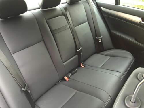

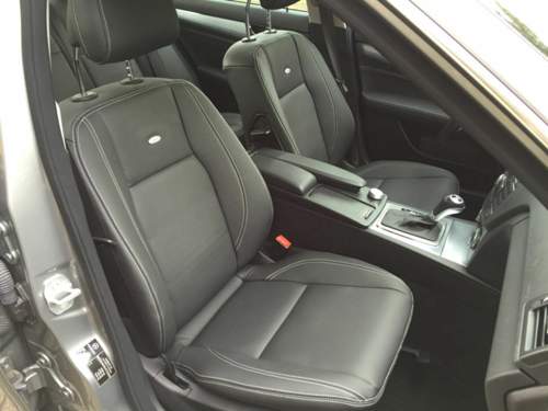

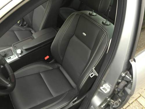

Fahrersitz + Beifahrersitz + Kopfstützen + Rückbank + Kopfstützen + Türverkleidungen + Armauflagen.
Als Designo mit schwarzem Leder 2200€

es ist vollbracht. Hier die Bilder von der Lederausstattung.
+6
Sieht Klasse aus. <Daumenhochsmilie>
