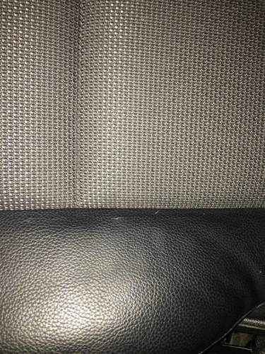

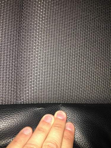

Bei mir ist's jetzt auch soweit.
Habe morgen um 15 Uhr Termin. Für die Kulanzanfrage muss sich der Riss angesheen werden, war die Sussage meines
Hier zwei Bilder, noch hält sich der Riss in Grenzen.
Fahrzeug ist 08/2008 und hat 68400 KM gelaufen.
Img-0017
Img-0018
*Update*
So, ich war bei meinem Freundlichen.
Nach der ersten Prüfung mit dem PC hat sich ergeben, dass mein Fahrzeug für eine Kulanz zu alt sei.
Kundenanteil 100%
Diese vom System erstellte Diagnose haben wir nicht akzeptiert und einen "Entscheider" mit zur Rate gezogen. Die Mail ging jetzt nach Berlin, auf eine Antwort warten wir dann.
Ich halte euch mal auf dem Laufenden.

Ich würde als erstes beim Customer Care Center selber anrufen. Der Austausch soll ca 400€ kosten..nja..mal abwarten.
@woomer
Dein Riss sieht genauso aus wie der bei meinem alten w204 11/2009 mit 33.600 km. Ich habe 50% Kulanz bekommen und der Eigenanteil beträgt € 300,00. Wie schon geschrieben ist der Wagen seit 16.04. verkauft und ich werde mir die Kosten mit dem neuen Besitzer teilen. Es wird nur der Bezug der Sitzfläche am 05.05.15 getauscht. Bin gerade ein wenig verwundert über die Variation der Preise. Bin aus HH und bei MB Niederlassung.

*Update*
So,
Mercedes hat mich heute angerufen. Sie würden mir 50% auf den Materialpreis geben, womit ich bei einer zu zahlenden summe von 336,20€ angekommen wäre, anstelle 410€.
Dies habe ich abgelehnt. Ich war bei einem Sattler und ich rüste auf Volleder um.
Bilder folgen Ende Juni, wenn der Wagen umgerüstet ist.
