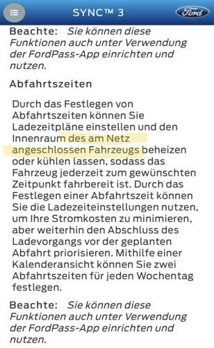

(Geplante)
Abfahrtszeiten
im Sync 3 oder der FordPass App
  • funktioniert nur, wenn der Wagen an der Steckdose hängt
  • programmierbarer Zeitplan
  • Verbrenner wird nicht gestartet
  • es kann nur folgende Klimatisierung gewählt werden: Kühl, Mittel, Warm, Aus
Siehe hierzu auch das angehangene Bild aus der Anleitung.
Abfahrtszeiten Handbuch (FordPass App)
Danke für die Zusammenfassung! Etwas ärgerlich wie ich finde, vielleicht kann man hier Druck machen, damit Ford die Software ändert. Wenn es ok ist dafür Akkupower zu opfern sollte man es doch auch können, finde ich.
