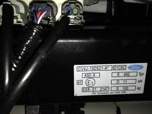

Habe mal den Aufkleber auf der AHK abfotografiert. dachte es könnte Am D-Wert der AK11 im Vergleich zur AK41 von Bosal Oris liegen. aber der D-Wert ist mit 11kN angegeben und die Stützlast mit 100kg.

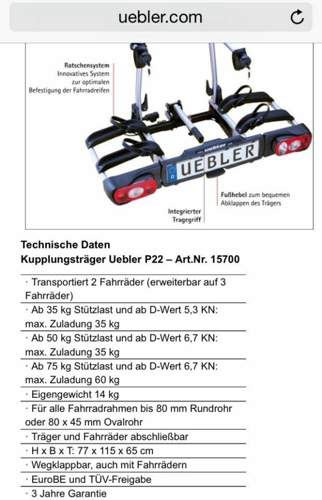

Wenn ich mir jetzt die erforderlichen Werte des Uebler P22 anschaue verstehe ich nicht, warum das nicht funktionieren soll. Bei mir wäre die Gesamtlast auf der AHK mit Träger und 3 Bikes ca. 60 kg. D-Wert wird nur mit 6,7kN gefordert bei 75kg Stützlast.

Update: Ich habe heute einen Termin am 04.12.2014 vereinbart.
Die AHK kommt Bosal Oris. Eine schriftliche Freigabe des Herstellers gibt es nicht, jedoch habe ich eine schriftliche Freigabe durch den FFH. Laut meinem FFH ist der AHK-Rahmen an der Seite verstärkt und hier wird die Anzahl der Fahrräder nur durch die Stützlast bestimmt.
Hier der Auszug aus der Mail: "... lt. dem Mitarbeiter der Fa. xxx ist es so, dass die Eingrenzung rein über die Stützlast zu regulieren ist. Hierbei gibt es keine Einschränkungen über die Anzahl der zu transportierenden Fahrräder. Sprich die 100 kg bzw. im Fzg-Schein oder auf der AHK angegebene Stützlast steht Ihnen frei für die Anzahl Ihrer Fahrräder zur Verfügung. Diese sollte dann nur logischerweise nicht überschritten werden...."
Somit ist dies Thema endgültig für mich erledigt. Nach dem Einbau mache ich einmal ein Foto der geänderten Aufnahme und der Bezeichnung der AHK.
