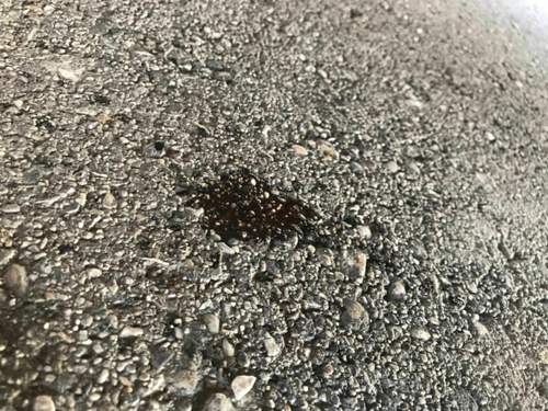

Veliere bei meinem 4 golf 1.9 tdi 4motion Kühlflüssigkeit vor allem beim bergauf fahren ich hab schon im motoraum alles nachgeschaut doch ich find nichts wo ein bruch oder ein riss sei könnte. Neulich hab ich mal unters auto geschaut und sah wie es tropfte und es ist 100 prozentig kühlflüssigkeit weil es die gleiche farbe hatte sehe fotos . Weiß jemand wo das liegen könnte oder ist jemand nähe kärnten der sich besser auskennt bei autos der sich das mal anschauen will.

Zufällig die Klima in Betrieb gewesen, als es an besagter Stelle auf den Bildern tropfte?
Ne nicht das ich wüsste

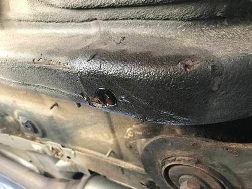

Wenn ich das richtig sehe, ist das vorne rechts unten am Längsholm?
Dann kann es nur aus dem Innenraum kommen. Und somit vom Wärmetauscher im Cockpit.
Aber im innenraum ist alles trocken?

Dann würde das Wasser nicht an der Stelle raus drücken.
Ich sag du hast wahrscheinlich eine Undichtigkeit am Heizungswärmetauscher und die Flüssigkeit läuft ungesehen in den holm wo sie jetzt austritt
Ich hab das jetzt mal länger beobachtet ich hatte für längere zeit die heizung und die klima aus und siehe da ich verliere überhaupt keine Kühlflüssigkeit mehr. Also liegt es am heizungswärmetauscher wie ihr sagt vermute ich. Wie kann ich das selbst überprüfen gibt es videos dazu?

Wie kommt das Kühlwasser dann an diese Stelle?
Das hab ich momentan auch. Mit ordentlich Last über die Bahn und es drück das Kühlmittel aus der Überlauföffnung im Kühlmittelbehälter, es läuft über den Dom in den Holm und tropft dann unten raus.
Wenn ich normal gemütlich fahre is nix, aber wenn er die Sporen kriegt, dann bläst die Dichtung ab.
Deswegen auch hier meine Vermutung, weil er sagt "beim bergauf fahren" - Last.
@AAM-Besitzer
Klingt so als würde sich dein Kühlwasserdeckel verabschieden!
