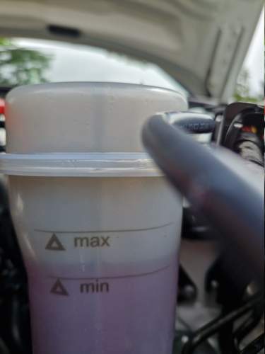

Hi zusammen,
mir ist aufgefallen das mein A6 in letzter Zeit Kühlwasser verbraucht. Er hat jetzt ca. 30TKM weg. Vor 2.000km habe ich von min auf max Kühlwasser nachgefüllt. Jetzt nach ca. 2.000km fehlt ca. 1cm?
Hat jemand ähnliche Erfahrungen gemacht?

So, hab mein Audi zurück, das ist der Wasserstand nach 20 Km.
Ich beobachte weiter.
Ich soll es wenn das System Kalt ist nachfüllen und beobachten.

So, also bei mir scheint es wirklich das Schlauchpaket gewesen zu sein, jetzt der 3 Tag und Wasserstand ist unverändert.
Dennoch schau ich täglich nach, bin noch nicht 100% überzeugt.

Ich hab jetzt bei 1400km wieder 800ml nachgefüllt.
Es ist auch nichts zu sehen !
