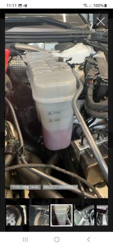

Das Spezialwerkzeug für den Ladeluftkühler hat auch nichts gebracht, ein Schlauch war wohl am Ausgleichbehälter leicht lose und hat auch etwas Wasser gelassen, der Meister meinte aber das es auf keinen Fall mit dem Verlust passen kann.
Die Suche geht weiter.

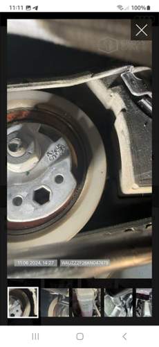

Die Bilder wurden mir gesendet und eine Auftragserweiterung. Kosten gesamt dann 2400€, keine Ahnung ob da noch Kulanz kommt.
Vielleicht kann ja einer von euch mit den Bildern was anfangen.

Die Spuren am Ausgleichbehälter kommen meiner Meinung nach vom danebengießen des Kühlwassers beim Nachfüllen.
Es soll jetzt das Schlauchpaket sein kostet wohl über 700€.
Mit Audi Kulanz bleiben jetzt 1100€ für mich zu zahlen.
