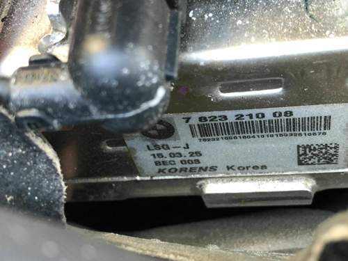

Welche Teilenummer hat denn dein AGR-Kühler?
Und wenn er undicht ist, besteht die Brandgefahr trotzdem - Teilenummer hin oder her.
Da ist das Zusetzen (was vordergründig durch Ruß und Hitze entsteht und nicht durch Kühlwasser) dein geringstes Problem.
K.A. wo kann ich diese nachschauen?
Der Mitarbeiter wird mir doch nicht eiskalt ins Gesicht lügen wenn die Geschichte mit dem rückruf allseits bekannt ist?!? Vielleicht wurde er ja bei dem Fahrzeug bereits ersetzt bzw. es war ab Werk das neue Modell verbaut (Fahrzeug ist vom 16.06.2015).
Die steht logischerweise am AGR-Kühler. 😉
Wenn du die Motorhaube öffnest, direkt vorn mittig/ hinter dem Schlossträger (evtl. die Dämmmatte etwas beiseite drücken).
Ich prüfe, danke - welche Nummer sollte er den nicht haben?
"AGR-Kühler mit der Teilenummer 7 823 210 und einem Änderungsindex, der kleiner oder gleich 7 ist, bitte weiter mit Punkt 2. AGR-Kühler mit Änderungsindex größer 7 müssen nicht geprüft oder ersetzt werden. Es sind dann keine weiteren Reparaturen notwendig!
AGR-Kühler mit der Teilenummer 8 517 724 und einem Änderungsindex, der kleiner oder gleich 4 ist, bitte weiter mit Punkt 2. AGR-Kühler mit Änderungsindex größer 4 müssen nicht geprüft oder ersetzt werden. Es sind dann keine weiteren Reparaturen notwendig! "

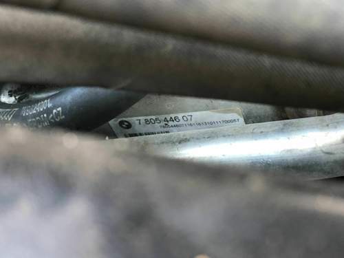

Mal ne Frage, ist folgender AGR Kühler vom Rückruf betroffen?
Betroffen?
@senkaeugen schrieb am 19. April 2019 um 11:03:25 Uhr:
@Badu85 schrieb am 15. April 2019 um 14:08:04 Uhr:
Offiziell nicht.
Die gleiche Teilenummer hab ich bei mir auch drauf. Laut dem 😉, nicht davon betroffen.
