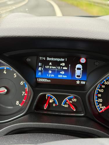

Das ist schon seit dem Focus mk2 so das die stur an einer Stelle Bleibt also alles normal. Hier ein Bild hom
focus mk3 rs. Die bleibt sich immer so stehen egal ob man 30min 200kmh fährt.

Beim analogen Tacho müsste die Nadel im Normalfall knapp unter 90°C stehen bleiben, so wie im Bild von basti16.08
