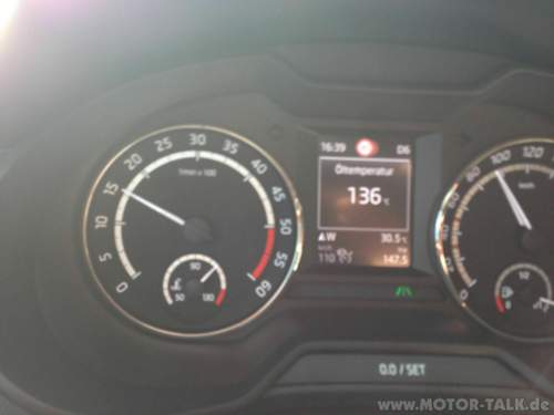

folgende Kuriosität:
Meine Freundin fährt Ihren 2017er Octavia und die Temperaturnadel schlägt deutlich aus ( Fahrzeug ist also mindestens 115° warm). Scheinbar konnte Sie ohne Weiteres den Deckel des Ausgleichsbehälters abschrauben ohne das es groß zischte. Sie wollte den Kühlmittelstand prüfen. Ich weis leider nicht ob das Kühlmittel im Ausgleichsbehältnis nun heiß war oder nicht. Zumindest fuhr sie die nächste Werkstatt an und die Leute vom Vertragshändler konnten keinen Fehler feststellen. Mit dem lapidaren Satz, es hätte sich eventuell nur etwas verhakt, was nun wieder ginge, hat man sie nach Hause geschickt.
Ich kenne so ähnliche Fehlerzustände vom Passat 3bg, bei dem der Splint des Schaufelrades weg gegammelt ist. Ich musste damals die Wapu plus Zahnriemen neu machen.
Ich finde die Abwicklung schon irgendwie merkwürdig. Der 2017er hat doch meines Erachtens nach noch eine Kombination aus mechanischer und elektrischer Wasserpumpe und noch keine ausschließlich elektrische Umwälzung oder?
Wie würdet ihr vorgehen ?

Naja was sollen die machen wenn vor Ort nix feststellbar ist? So ist das nunmal, man muss die Beanstandung als Kunde auch vorführen können! Du hast doch Garantie also ist doch gar nix los falls nochmal was ist!
[Von Motor-Talk aus dem Thema 'Skoda 2.0 TDI FL überhitzt' überführt.]
Kein Eintrag im Fehlerspeicher?
Nächstes Mal rechts ran und Mobilitätsgarantie einfordern. Nicht selbst in die Werkstatt fahren. Wenn der Wagen eingeschleppt wird, gibt es Ersatzwagen und das volle Programm.

Die Motoren habe ein abschaltbare mechanische Kühlmittelpumpe.Wenn die Blende zum abschalten klemmt kommt es zu den sporadischen Überhitzungen, das Problem ist im VW Konzern bekannt.
@gert2230
Wenn das Problem wieder Auftritt Foto oder Video als Beweis machen und ab zum Service.
@Wauacht schrieb am 11. September 2018 um 15:03:13 Uhr:
Den Fehlerspeicher haben die Kadetten brav gelöscht.
Würde sie in dem Fall genau so rankriegen wie Rickracing sagt.
