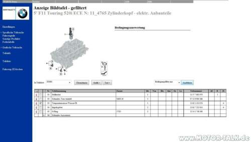

Hab jetzt mal weiter nachgeforscht. Wie ich schon vermutet habe scheint es tatsächlich nur einen Temperatursensor für Wasser/Öl zu geben (siehe Bild unten). Teil 3
Temperatursensor
@Noris: Finds ja irgendwie cool, dass Du versuchst Dir die Funktion des Kühlsystems selber herzuleiten, aber Deine Erklärung ist leider trotzdem Murks!
Das Kühlwasser erwärmt nicht das Öl! Die mögliche Betriebstemperatur von Öl (locker 120 Grad) liegt weit über der vom Kühlwasser (ca 90 Grad). Das heissere Medium (Öl) kann also nicht das kühlere (Kühlwasser) kühlen.
Einige Motoren haben zusätzlich zum normalen Wasserkühler noch einen Ölkühler (direkte Kühlung des Öls durch Luft). Möglich auch, dass in dem von Dir gezeigte Wärmetauscher am Ölfilter das Öl durch Kühlwasser gekühlt wird, habs mir aber nicht genau angesehen...
EDIT: Und das es nur einen Temperaturfühler für Öl und Wasser gibt stimmt auch nicht, mag sein, dass das früher mal so war, kanns mir aber nicht so recht Vorstellen.
