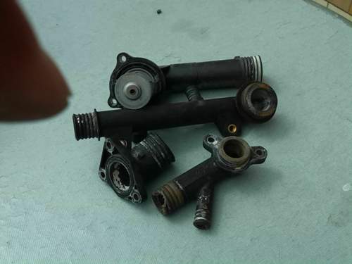

hatte heute mal wieder ein Problemchen mit meinem BWW (E36, 318, Limo, 158 tkm, Bj. 03/95).
Waren auf dem Weg zur Ikea und bei letzten Ampel stieg meine Temperatur auf einmal in den roten Bereich.
Hab ihn dann nochmal kurz angelassen (Temp. war zwar hoch, aber nicht im roten Bereich) und bin dann zum ersten Parkplatz gerollt. Motorhaube auf und hab schon gesehen, das beim Kühlwasserschlauch direkt am Flansch zum Motor Dampf/Wasser austrat. Hab versucht, den Schlauch wieder richtig draufzustecken... leider war der Schlauch anderer Meinung und bricht komplett Flanschstück ab.
Ergebnis: Schlauch inkl. Teilstück vom Flansch abgerissen, großer Wasserlache unter meinem Auto und eine verbrühte Hand...
ADAC angerufen! ADAC kam und befestigte den Schlauch auf dem letzten Stück Flansch.
Glaubt ihr, dass es reicht, wenn ich den Flansch inkl. Dichtung auswechsel oder sollte ich den Schlauch auch mit wechseln? Könnte die Zylinderkopfdichtung auch was abbekommen haben?

Wie utrulez schon geschrieben hat, grade der an de Seite (unter der Ansaubrücke) ist am kniffeligsten.
Dafür muss am besten der obere Teil de Ansaugbrücke runter um Platz zu schaffen und dann brauchts einige Verlängerungen und gibt Kratzer am Unterarm,,,Kampfspuren. ;-)
Vorne vor Kopf der is easy going.
Der hinterm Block zur Spritzwand hin ist gut erreichbar seitlich von oben, wenn man den Batreriekasten und Batterie rausnimmt...aber auch hier gehts nicht ohne Kratzer.
Wenn er jetzt in der WS ist sollten die alle 3 tauschen, Kühlwasser is einmal raus...wäre großer Quatsch wenn du dann später nochmal ran gehst.
Thermostat mit Gehäuse sollte wie ich oben geschrieben hatte besser auch mitgemacht werden, das is ebenfalls nicht für die Ewigkeit und wird spröde mit der Zeit. Aber mehr als Empfehlungen kann ich dir nicht geben, ist dein Auto. ;-)
Ist es unhöflich bzw. lästig wenn ich da jetzt noch anrufe und mich erkundige ob auch alle drei gemacht werden? Habe mich meiner Meinung nach klar ausgedrückt 😁
Warum soll das unhöflich sein? Dem ist es vermutlich sogar lieber, wenn das jetzt noch abgeklärt wird, als wenn der dann nachher nochmal ran muss. Jetzt geht es in einem Aufwasch, nachher muss das Kühlwasser wieder neu befüllt werden, und auch neu entlüftet werden. Womit eh einige ihre Schwierigkeiten haben
Wenn die Werkstatt vorschriftsmäßig arbeitet, dann müßten nach der Brücken-Demontage beide Metalldichtungen neu. Ich habe das gemacht - die Werkstatt eher nicht. So sieht es aus, wenn der Kampf gewonnen ist 😁 Bis auf den Spritzwand-Flansch waren die noch stabil (augenscheinlich).

So wie erwartet die Kosten für den Tausch 300 Euro Brutto. Naja hätte mich ja selbst drum gekümmert, hatte aber einfach keine Zeit. Dafür hab ich jetzt auch bezahlt. Reine Materialkosten lagen bei ca. 95 Euro und Arbeitskosten bei ca. 160 Euro.
