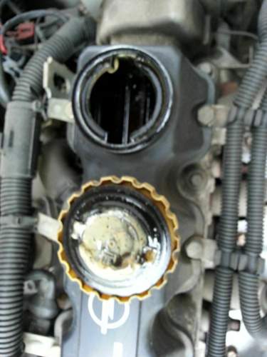

Im Öleinfülldeckel ist etwas gelber Schlotz, was auf die Kopfdichtung hindeutet, aber Leistung ist eigentlich normal,
ich verstehe nicht wie das sein kann, dass die ZKD scheinbar Kühlwasser durchlässt, wegen dem Schwund aber Druck trotzdem aufgebaut wird, wenn auch nicht so wie es sein sollte, gleich wenn der Motor warm ist bzw. der Lüfter anspringt. Das könnte an Luftblase liegen nur über den Ausgleichsbehälter, offen gelassen und warmlaufen, ist die scheinbar nicht entwichen, die Luft..

100% ige Anzeichen das die ZKD hin ist.

Bei den C16NZ und den Derivaten daraus als X16SZ und SZR kann man ansich davon ausgehen das die Kopfdichtung irgendwann gen 150tkm kommt.
Deine Pumpe wird nicht der Auslöser sein, so du denn längere Strecken fährst und der Motor warm wird hat man keinen Schleim am Deckel und es riecht auch nicht nach Abgas im Ausgleichsbehälter.
