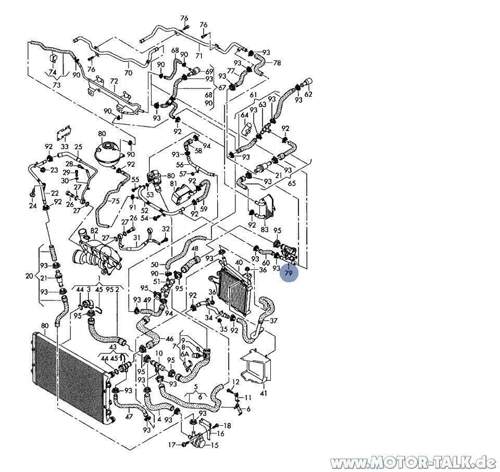

Hab bei meinen GTI kürzlich auch Kühlmittelverlust festgestellt (von Maximum bis Minimum etwa 1000KM), da war ein Flansch am Motorblock undicht. Bei Bedarf kann ich die Teilenummer Posten, soll laut VW schon mal vorkommen das der Flansch undicht wird.
lg tomas

Ich such gleich mal den Flansch raus der bei mir undicht war. Auf diesen Fred bin ich vor kurzen gestoßen als ich mich über das Thema schlau machen wollte. Muss ja nicht immer gleich die Kopfdichtung sein wenn das Kühlmittel verschwindet...
edit: im Anhang nun das Teil welches bei mir ausgetauscht wurde weil undicht. (Nummer 79)
Gti-kuehlkreislauf

Ist das nur beim GTI oder generell eine Schwachstelle dort?

Hab dann eben mal mit meinem Händler gesprochen, auch beim kleinen TSI gibt es wohl zwei Kunststoffflansche die überdurchschnittlich oft inkontinent sind wenn sie bei der Montage zu fest angezogen wurden.
Diese Stellen werden also demnächst mal etwas genauer kontrolliert.

ob es speziell nur den GTI betrifft oder auch andere Golf Modelle kann ich nicht sagen. Den GTI hab ich noch nicht solange aber ich habe relativ fix gemerkt das der Kühlmittel verliert.
Nicht viel aber immerhin.
Im Zuge meiner Recherchen bin ich dann auch auf diesen Thread gestoßen der mir aber auch nicht so recht weiter geholfen hat.
Und wie Panzer68 geschrieben hat: Undichte Stellen lassen sich relativ schnell finden wenn erstmal das ganze schöne Plastik vom Motor runter ist.
Mit dem Bildchen im meinen Beitrag habt ihr ja schon einmal einen Anhaltspunkt woher das Kühlmittel lang läuft ;-)
