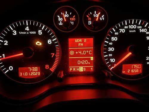

Schönen guten Tag zusammen,
Ich hatte im Dezember das Problem das die Kühlwasseranzeige nicht mehr auf 90 Grad kam.
Daraufhin hat meine Werkstatt erstmal den Temperatursensor getauscht.
War halt der billigere Versuch bevor man das Thermostat wechseln würde.
Hatte aber leider nichts gebracht, also wurde dann auch im Dezember noch das Thermostat getauscht.

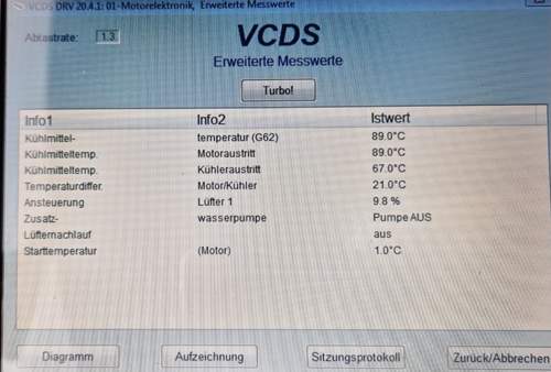

Nur habe ich nun immer noch das Problem, dass der Wagen ca. 20-25 Minuten braucht um auf 90 Grad zu kommen. Bin dann im Januar nochmal hin und habe das bemängelt. Durch die Werkstatt wurde dann eine Probefahrt gemacht. Sie meinten dann alles wäre ok und der Wagen kommt auf Temperatur.
Sie erzählten mir aber auch das sie den Wagen kurz vor der Werkstatt haben lauf lassen und deine eine Runde durch die Stadt gedreht sind. Das Ergebnis ist als Bild dabei.
Wenn ich den Wagen nutzte sieht mein Profil doch deutlich anders aus. Ich fahre ca. 5-6km Stadt und dann ca. 17km auf der AB und dann nochmal 3km Stadt. Das Ergbnis ist auch als Bild dabei.
Irgendwas stimmt doch nicht. Was kann ich tun oder kann mir jemand sagen ob das Verhalten bei einem 2.0 TFSI normal ist, das der so lange braucht. Vll. hat ja mal jemand Lust zu schauen wie lange es bei ihm dauert bis zur 90Grad.
Hoffe ihr habt ein paar Ideen.
Danke und viele Grüße

Ich kann nur anmerken, dass ich die gleichen Symptome hatte wie Du und dass nach (eigenhändigigem) Tausch des Thermostats der Motor schnell wieder warm wurde.

Mein 2.0 TFSI braucht im Winter so 10 Minuten bis er warm ist. Nach 8 Km Arbeitsweg hat er im Parkhaus meistens genau die 90 Grad.

Moin, mein 2,o TFSI braucht im Winter auch ca. 17 km bis Er ungefähr 85 Grad Wassertemperatur hat.
Der Ölkühler / Wärmetauscher nimmt sehr viel Wärme auf fürs Öl auf Temperatur zu bringen!
Der freundliche meinte , das wäre normal!

Hast Du ihn denn mal auslesen lassen? Da passt alles?
