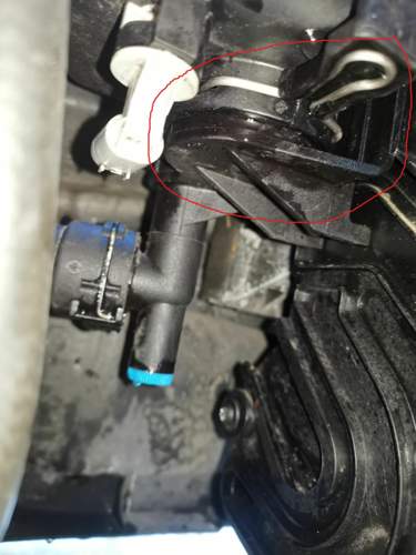

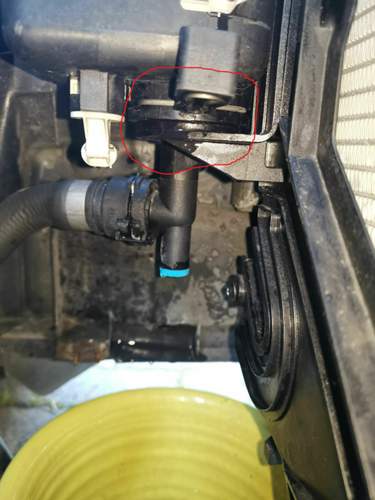

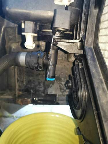

Ich fahre einen E46 318i von 2002 mit 210tkm als Schalter. Ich habe leider einen großen Kühlmittelverlust. Vor 3 Wochen tankte ich voll und füllte etwas Kühlflüssigkeit auf, weil die Lampe gelb leuchtet. Kaum von der Tanke runter, leuchtet die Lampe wieder und kurz vor zuhause ging die Temperaturnadel Richtung rot und ich habe den Wagen sofort abgestellt.
Als ich vorhin das Kühlwasser nochmals mit Wasser auffüllte, fing er sofort unterm Ausgleichsbehälter an zu tropfen. Leider habe ich sofort alles abgebaut, anstatt direkt zu gucken, wo es herkam. Da ich nach dem Abbauen keinen offensichtlichen Schaden sah (die Nachbarn hatten einen Marder vor 1 Monat unterm Auto), habe ich alles wieder zsm gebaut und aufgefüllt. Er tropft weiterhin zwischen Montageplatte und AB. Anbei ein paar Fotos und ein Video.
Könnt ihr erkennen, ob ich die AB und Montageplatte evtl. nicht richtig zusammengeschraubt habe? Aber weiter hinein, als es jetzt ist, ging es nicht.
Was denkt ihr, neue Montageplatte und AB von Hella bestellen im Netz? Die Schläuche und die Dichtungen sind noch von 2002.

Wenn der ausgleichsbehalter keinen riss hat, mal die o ringe von den Kupplungen prüfen. Die zerfallen manchmal geradezu.... Am besten abdrücken.
Hatte mal das selbe Problem. Da half nur einen neuen Träger für den AGB.
Ich kann zumindest keinen Riss erkennen. Ich schaue morgen noch mal nach, ob die Dichtungen im AGB sitzen oder im Träger, glaube aber im AGB. Dann werde ich den mal erneuern und hoffe, dass alles klappt. Dank euch!

Die Dichtungen sitzen im AGB, Kann man bei eBay auch einzeln bestellen, aber ganz wichtig, das Material muß EPDM sein 😉

Als ich meinen AGB und Kühler seiner Zeit ersetzt habe, habe ich festgestellt, dass ein leichtes Verkanten des AGB im Halter schon zu Undichtheit führte. Und wie gesagt: ersetzt, nur AGB = Neuteil.
An sich hatte ich damals beim Zusammenbau auch das Gefühl, dass der nicht richtig steckte. Daher schaust du vielleicht beim Auseinanderbau genauer, ob das ganze (mechanisch) spannungsfrei eingesetzt ist. Dadurch kann so ne Dichtung ja auch schnell mal futsch gehen, wenn die einseitig stark gequetscht ist. So was hält dann ne ganze Zeit und geht dann einfach schneller defekt.

UPDATE: Danke für Eure Hilfe, der Ausgleichsbehälter war gerissen. Ich hab alles zusammengebaut und ihn im Stand einmal heißlaufen lassen, das sah alles gut aus. Ich muss ihn noch vernünftig entlüften.
