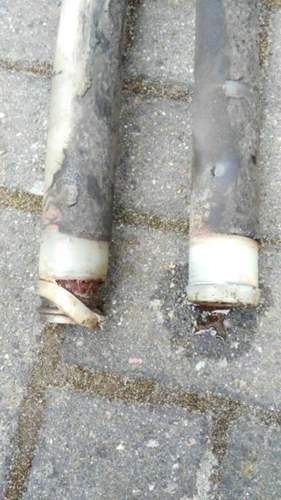

meist sind tatsächlich die "Wanderhülsen" an den langen Kunststoffrohren schuld.
Ich drück die Daumen, dass es nicht so ist und nur müde Federbandschellen gegen Schraubschellen getauscht werden müssen.
Gruss Deden
was sind wanderhülsen bzw woran erkenne ich das?
als Wanderhülse wird die Stahlhülse bezeichnet, die das Kunststoffrohr von innen stützen soll, aber in Folge ihres Alters nach aussen gewandert ist (siehe Fotos im Anhang).
Bild 1: Tropfen am Übergang Schlauch/Rohr
Bild 2: links Wanderhülse im Vorlauf, rechts intakte Hülse im Rücklauf
Gruss Deden
Links Wanderhülse im Vorlauf, rechts int
OK. Wieder was gelernt... Bis jetzt tropft es nur am Wasserkühler. Da das Rohr tiefer hängt, wird es wohl nicht davon kommen. Ich werde mir das heute aber mal genauer anschauen.
