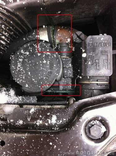

Wollte mich nur mal anschließen. Habe ähnliche Symptome ... und zu dem Ausgleichsbehälter, glaube, dass es das bei mir sein könnte (siehe Bild Anhang). Vom Behälter geht ja noch ein Schlauch ab und der sitzt bei mir anscheinend nicht wirklich 100% drauf ...
Da ich am Rand von dem Ausgleichsbehälter leichte Grüne verfärbungen habe, gehe ich davon aus, dass dort irgendwo Kühlmittel austritt. Sieht das bei dir ähnlich aus?
Img-0221

So Leute, ich habe mal Bilder gemacht.
Habe mir vorhin mal alle Schläuche, die ich soweit sehe, angeschaut ich konnte nix sehen, keine Undichtigkeit und auch unten in der Schale keine Flüssigkeit oder spritzer, einfach nix!
Aber dies ist mir aufgefallen:
Zum ersten Bild: Dieser Stecker befindet sich links vom Auffühlbehälter, wo ich Kühlwasser nachfüllen kann. Der ist so komisch verschmirrt, ist das denn normal?
Zum zweiten Bild: Ich hab mal ein Foto von vorne durch die Stoßstange zu meinen Kühlerrippen gemacht, im Hintergrund, sieht man ja den hinteren Kühler, der ist echt son bisschen komisch gewölbt, sieht man ja gut aufm Bild, aber das war damals schon so, ist das jetzt normal oder vllt auch nur optisch so durch die Anbauteile der Karosserie oder so oder ist das dieser sogenannte Blähkühler?
Zum dritten Bild: Mal ein Bild von meine Abgasen, wo ich mir so die Gedanken gemacht habe ob ich doch eine Kaputte ZKD... Momentan haben wir bei mir +0,5 Grad und das Foto wurde mit warem Motor gemacht im Leerlaufbetrieb. Wir ihr auf dem Bild sieht geht diese rauchschwäbe schon gut 2 Meter nach oben, das ist nicht bei allen so. Ist dies jetzt normal durch den Winter oder vllt doch nicht? Jetzt habt ihr mal ein Foto davon, beschreiben ist ja immer schwer.

Du musst das Kühlsystem "abdrücken" (lassen). Da wird, wo der Ventildeckel auf dem Ausgleichsbehälter sitzt, eine Art Pumpe angebracht, mit der man einen Überdruck aufbaut. An einem Druckmesser kann man dann erkennen, ob der Druck bleibt oder abfällt. Wenn er sinkt, sucht man die lecke Stelle im Kühlsystem.
Anhand Deiner Bilder kann keiner von uns was erkennen. Allenfalls vermuten.
Gruß Sepp!
Zum ersten Bild: Das kann eine Undichtigkeit sein: egal ...
Zum zweiten Bild: Google -> "Blähkühler" -> Bildersuche ... mit den Bildern dort vergleichen. das sieht mir mit einer 99,9%igen Wahrscheinlichkeit nach einem "Blähkühler" aus.
... schau Dir die Informationen im Internet zum Blähkühler an, das genügt um alles zusammen zu tragen, was Du dazu wissen musst. Hab ich eben gemacht, dauert keine Minute.
Zum dritten Bild: Schaut mir absolut normal aus.
Gruß, Frank

1: Ok egal also auf ignor 😁
2: Ja dann muss ich mal schauen, habe aber gerade absolut keine Zeit, muss schon wieder weg. Könnte dieser denn den Kühlerwasserverlust verursachen? Muss mich darüber dann mal genau schlau machen, hab fast ja davon 😁
3: Ok 🙂
