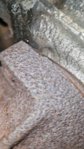

Was ist sehen kann aktuell als laie: Öl Austritt Ölfiltergehäuse sowie Kettenkasten links, und hinter dem Krümmer auf der Höhe der Zylinderkopfdichtung Öl Austritt. Farbe ist Kühlmittels weißt leichte Schlieren auf. Kein Abgas oder Benzin Geruch, auch kein Weißer Qualm auch kein Unruhiger Motorlauf. Ölmessstab sowie Deckel keine Ablagerungen.

Links vom Krümmer hinten Zylinderkopf

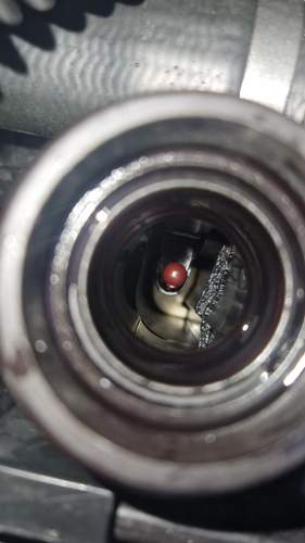

Unterseite AGB

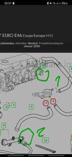

Meiner Meinung müssten es 3 Plastik Flansche sein. Der vorne am Motorblock, dann unter Ansaugbrücke und der hinten am Motorblock
habe das Thermostat mitgezählt.

Finde auf BMW Info leider nicht den Flansch unter der Ansaugbrücke. Habe jetzt ein neues Thermostat bestellt. Kann es möglich sein, dass durch ein kaputtes Thermostat, Wasser im Motor bleibt und somit verbrennt?

Unter Motor musst du gucken und dann Motorkühlung. Nr 5 ist der Flansch unter Ansaugbrücke
die Flansche kann man alle sehen, ggfs mit T-Lampe und Inspektionsspiegel.
