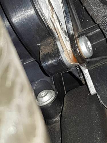

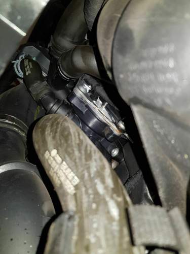

Es gibt Neuigkeiten:
Gestern habe ich das Auto in die Werkstatt gefahren und wurde von einem Mitarbeiter heim gefahren. Heute wurde ich angerufen und es hieß: kühlmittelregler defekt. Oder wärmeregler. Weiß nicht mehr zu 100%. Auf jeden fall der regler.
Garantieanfrage wurde gestellt und bis zur antwort kann ich das auto weiterfahren und muss dann einen neuen termin machen.
Was ist nun wenn die garantie nicht greift und die 1000€ oder sowas wollen? Würde dann in eine freie werkstatt gehen aber muss ich dann etwas zahlen für das nachsehen oder was passiert dann?
