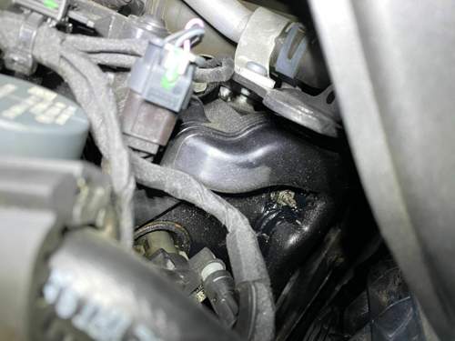

Nachdem ich gestern Kühlmittel nachfüllen misste, habe ich nun heute gesehen, dass der gesamte Bereich unter den Einspritzdüsen auf der Beifahrerseite triefend nass ist. Kann das auch von diesem Ventil unter der Ansaugbrücke kommen?

@yreiser schrieb am 28. Dez. 2019 um 13:14:37 Uhr:
Nein, das Ventil befindet sich zwischen zwei Zylinderbänke. Leuchte mit Taschenlampe auf AGR-Ventil und du wirst eine Plasickdose erkennen. Dort wirst du auch Feuchtigkeit erkennen müssen.

Werkstatt hat mir eben mitgeteilt, dass es doch auch bei mir das besagte Ventil ist. Wird jetzt auf Garantie getauscht.

Mein Gefühl sagt mir, dass das als Leck ausgelegt wird. Das Ventil an sich wird ja nicht defekt sein im Sinne von Riss, sondern ich gehe davon aus, dass es an der Dichtung raus suppt.
Für diejenigen, die es interessiert:
Dieses Ventil dient dazu, den Motorblock vom Kühlkreislauf abzukoppeln. Beim Kaltstart wird das Wasser im Block nicht umgewälzt sondern nur in den Zylinderköpfen.

@Hinnag schrieb am 06. Jan. 2020 um 21:15:18 Uhr:
Hast absolut recht. Es ist nur die Dichtung die mit der Zeit undicht wird. Ventil an sich ist in Ordnung. Da stellt sich die Frage wie lange wird es dauern bis es wieder undicht wird. Ich denke es wurde konstruktiv an dem Bauteil noch nichts nachgebessert.

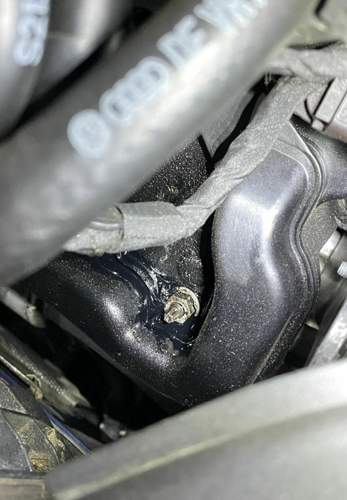

@El-Patron- schrieb am 20. Dezember 2019 um 07:16:38 Uhr:
Auf dem Bild ist es nicht leicht zu erkennen wo das Bautei sich befindet. Hier noch ein Bild dazu.
Servus, ich möchte demnächst das ganze selber reparieren. Fragen wollte ich dich wie du das mit den Dieselleitungen die über der Ansaugbrücke verlaufen gemacht hast. Musstest du dafür die Leitung von der Hochdruckpumpe abschrauben ? Hast du nur die Dichtung des AGR Ventils ersetzt oder gleich ein neues AGR Ventil verbaut ?
Gruß Edgar
@psikomatik88 schrieb am 24. Feb. 2020 um 21:55:34 Uhr:
Servus.
Die Leitungen habe ich abgeschraubt. Die Dichtungen habe ich gelassen, da sie noch in Ordnung waren. Es gibt bei Audi kompletter Dichtungssatz. Kostet 200€! Das einzige was ich benötigt habe ist, ein langer Torz. Habe extra kaufen müssen um AGR-Ventil auszubauen.
