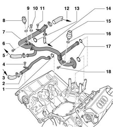

Hast du ne genaue Lage wo der g62 beim ABC liegt Fahrerseite links? Und was muss man alles abmontieren weil wenn er dort sitzt sieht man den nicht
Beste Grüße
@Bartosz1997 schrieb am 13. Juni 2019 um 21:56:41 Uhr:
Beste Grüße
Da sitzt er beim ABC - Nr. 8 im Bild.
G62 beim ABC

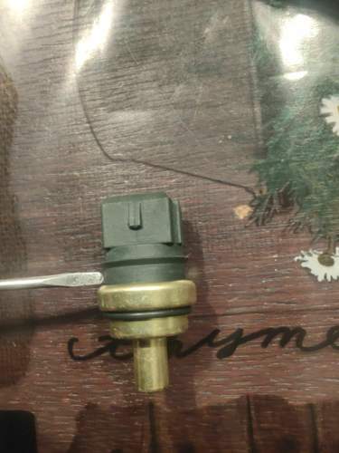

Ich weiß das der eintrag ein bisschen älter ist aber vielleicht hat ja einer eine Lösung.
Nachdem ich den sensor vor ca nem halben jahr getauscht habe ist dieser seit kurzem undicht. Ich dachte es sei der O-ring, hab mir also einen neuen sensor mit neuem O-ring besorgt und wollte ihn einbauen, da ist mir aufgefallen das er total lose ist. Man kann ihn mit der klammer ca einen halben cm in jede Richtung drücken und auch ca 2mm rausziehen. Jetzt wollte ich den neuen einbauen und bekomme ihn beim besten willen nicht fest und dicht. Der alte Dichtring ist nicht mehr drin und es ist alles so sauber wie es geht, aber es ist als würde ich nicht weit genug rein kommen. Ich hatte ihn auch schon 2mal getauscht, aber so probleme hatte ich nie. Ich habe ihn spaßeshalber ohne O-ring eingebaut und er wurde fest.
Es handelt sich um einen a6 avant Erstzulassung 09/1999 mit dem 2.4 alf Motor
Ich hoffe mir kann jemand helfen.
Ich hab schon mehrfach gelesen, dass im Zubehör Ausschussware verkauft wird, die genau so nicht passt, wie Du beschreibst. Das Teil ist nicht von Audi oder? Halt es doch mal neben das Altteil, ob die Größe absolut identisch ist. Alternativ könnte zwar auch ein falscher Oring bei sein, aber so wie Du’s beschreibst, passt ja gar keiner dazwischen?
Vielen Dank für die schnelle Antwort. Der alte und der neue sind Indientisch allerdings ist der alte von metzger glaube ich und der neue ein noname Produkt. Ich habe auch verschiedene Oringe probiert und keiner hat gepasst. Ich bekomme aber auch den alten nicht mehr fest, es kann aber auch sein das der nur durch Zufall einigermaßen dicht war. Aber dann werde ich mir wohl einen bei audi besorgen müssen. Oder kennst du einen hersteller wie z.B. meyle wo kein ausschuss verkauft wird?
Es gibt die O Ringe für den Einzeln? Lohnt sich das wirklich?
Ich meine, ich habe noch einen G62 mit dem Ring rumliegen, der war nur kurz eingebaut, da ich einen falschen bestellt hatte, den könntest du für Versand haben.
Bist du dir sicher, dass du den alten O-Ring auch raus hast? Also ganz sicher? Ist mir nämlich anfangs passiert und ich hab mich gewundert warum der neue einfach nicht halten will :D
Vielleicht solltet du dir mal den das genau ansehen. Dort wo der Geber rein kommt. Weil auch wenn der Geber durch die spannge nicht ganz nach unten gedrückt werden würde. Müsste der dichtring zur seite abdichten. Somit wäre er A nicht richtig montiert worden. B Korrosion am Metall oder Ablagerungen in der Halterung. C Dichtung nicht i. O.
Ich hatte noch ein paar O Ringe rumliegen und hab ein bisschen probiert. Der alte O ring ist definitiv draußen ich hab jetzt sogar den belag runtergekratzt. Da ist definitiv Metall, Korrosion und andere Verschmutzung kann ich nicht erkennen.
Ich habe mal ein bild angehängt. Muss die Spange dort hin wo der Schraubenzieher ist oder uber diese Nase. Die klammer geht auch immer dort hin aber mir kommt die dichtung sehr schmal vor. Kann bitte mal jemand die dichtungs dicke messen wenn jemand so einen zufällig rumliegen hat. Meine ist knapp 2mm dick
Edit:ich hab gerade noch mal ausprobiert mit 2 O Ringen ist er bombenfest. Es könnte also das problem sein
Der Dichtring auf dem Bild ist definitiv falsch, viel zu dünn.
Er muss auch dicker als der Geber selbst sein.
Google mal "Kühlmitteltemperaturgeber G62", unter "Bilder" bekommst Du genügend Ergebnisse, wie der Geber aussehen sollte.
Gibt es auch einzeln.
Vielen Dank für die Hilfe. War heute morgen kurz bei einem Teilehändler und hab mir den Dichtring besorgt. Jetzt wackelt er nur noch minimal aber er ist dicht. Das mir das damals nicht aufgefallen ist :eek:
