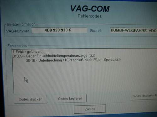

Habe gerade mal bei meinem Dicken interessehalber den Fehlerspeicher abgefragt, ob sich da im Urlaub was getan hat.
Ein "schockierendes" Bild 😁 ergab sich da.
16502 - Geber für Kühlmitteltemperatur (G62) Signal zu groß
P0118 - 35-10 - - - Unterbrochen
der doofe G62 sitzt wohl auch beim 2,7er hinten vor der Spritzwand ( da sitzt der beim 2,4er 2.6er 2,8er und 3L auch ) oder weiß da jemand was anderes.
Für ein 18 Euro Teil so eine Fummelei hinten vor der Spritzwand finde ich gar unlustig, aber da führt dann kein Weg vorbei.
Nur, der Dicke rennt bislang ganz und gar normal was ich da nicht ganz verstehe.

Ist der Fehler auch nach dem löschen vorhanden und nachdem der Motor warm ist? Wenn nein, dann kannst den Fehler vergessen, der war bestimmt nur sporadisch. Viele Programme zeigen diesen Zusatz nicht an!
Nach dem Löschen ist der erst mal weg und kam bei kurzen laufen lassen auch nicht wieder.
Wie gesagt - der Motor läuft Einwandfrei. Als der Fehler bei meinem 2,6er aufgetaucht ist, da ging nichts mehr - alle Zündkerzen nass. Das Ding kostet ja nichts, aber die Fummelei hinten an der Spritzwand ist blöde.
Ich werde morgen mal eine Runde drehen, sollte der Fehler nicht wieder auftauchen, mach ich mir da auch keine großen Gedanken mehr.
Dann war der nur sporadisch und du kannst ihn vergessen, sollte der G62 wirklich defekt sein wirst du es schon mitbekommen.
