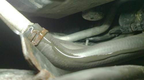

Ich hatte ein ähnliches Wasserverlustproblem an meinem 4.8i (mit Standheizung ab Werk).
Komischerweise verlor der Wagen nicht immer Kühlwasser (anfangs hatte ich auch noch die Hoffnung,
dass es sich nur um durch die Klimaanlage generiertes kondensiertes Wasser handelt, leider
war das Wasser etwas glibbschig und hatte Eigengeruch = Kühlwasser).
Nach diversen Kontrollen hatte ich die Regelmäßigkeit beobachtet, dass der Wagen
mehrere Tage tropft (ohne Motorbetrieb, also bei langen Standzeiten), wenn ich zwischendurch
den Kühlwasserbehälter zwecks Wasserstandskontrolle öffne.
Letztlich war es das bereits in diesem Thread erwähnte Doppelrohr der Standheizung.
Eine Schwelle war undicht (siehe Foto). Für Überprüfung/Austausch musste ich einige
Verkleidungen am Unterboden und die fahrerseitige hintere Radhausschale
demontieren (lästige Arbeit, vor allem wegen der plastikvernieteten Kotflügelverbreiterungen).
Die Schelle selbst ist laut BMW-Teileliste nicht einzeln austauschbar, deshalb
tauscht BMW dann das ganze Doppelrohr für insgesamt knapp 500 Euro aus (siehe
obige Schilderung des Thread-Erstellers). Ich habe die Schelle nach hinten geschoben und
dann eine neue Schraubschelle zur Abdichtung verwendet.
Bezüglich der Kühlflüssigkeit führenden Rohre/Schläuche
fand ich es insgesamt auffällig, dass an nahezu allen mit Schellen
abgesicherten Komponentenübergängen ausgetrocknete (Kühlwasser)kondensatreste
sichtbar waren.
Als Anregung für die weitere Suche: Der Kühlwasserbehälter reisst wohl auch gerne mal.
Zu dem Foto: es zeigt den Wasserverlust
nach den ersten Wackelversuchen an der als defekt vermuteten Doppelrohrschelle,
aufgenommen im senkrechten Format.

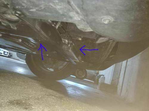

Da unten vorne rechts ein Kühler oder zumindes siehts so aus (aus Alu) - der ist versaut - sitz aber glaube ich hinter dem Kühler.....
Mach ein Foto.......
Der hintere große kühler ist der Hauptkühler. Davor sitzt der Klimakühler.
So hier das Foto:
- linker Pfeil zeigt Tropfen von Kühlflüssigkeit
- rechter Pfeil zeigt das Teil welches eingefeuchtet wurde
muenchen-connect
@zessi001 [url=https://www.motor-talk.de/.../...lmittel-eingefuellt-t6580775.html?...]
Aber Rechts ist m.W. nix außer Getriebe- und Wasserkühler.
Kühlmittel Sensor ist auch zur rechten Seiten. Auch der Schlauch zum Wasserkühler. Wo tropft das Wasser runter wenn die Wasserpumpe/Thermostat undicht sind?

Ja, aber seine Lache ist ja aktuell rechts, nicht mehr links.
Und Rechts ist eben kaum was im Motorraum, wo Kühlwasser drin ist. Dazu kommt, dass er nur Kühlwasser verliert, wenn er aufgefüllt hat. Sobald der Kühlmittelstand unter Minimum ist, bleibts konstant. Spricht für ein Leck im oberen Bereich.
Das Foto hilft leider nichts, da der Tropfen vom Fahrtwind überallhin geblasen werden kann. Und vom Achsträger tropft es sogut wie immer, da sich dort alles sammelt. Automatikkühler scheidet vermutlich aus, da zu weit links. Von der Höhe her könnte es eigentlich nur der Kühler sein. Ggf. mal mit Druck prüfen, weiß aber nicht, wieviel bar der Wasserbehälter vom E70 aushält. Mehr als 0,5 Bar würd ich auf keinen Fall drauf geben.

Also reicht das mit einer neuen Schlauchschelle doch nicht? Ich hab gedacht es hat sich bei dir erledigt:
@audihorch schrieb am 9. Mai 2019 um 17:05:09 Uhr:
Ich hatte ein ähnliches Wasserverlustproblem an meinem 4.8i (mit Standheizung ab Werk).Komischerweise verlor der Wagen nicht immer Kühlwasser (anfangs hatte ich auch noch die Hoffnung,
den Kühlwasserbehälter zwecks Wasserstandskontrolle öffne.Letztlich war es das bereits in diesem Thread erwähnte Doppelrohr der Standheizung.
sichtbar waren.Als Anregung für die weitere Suche: Der Kühlwasserbehälter reisst wohl auch gerne mal.
@snaipukr schrieb am 28. Juni 2019 um 07:32:26 Uhr:
@audihorch
Tja, das dachte ich auch ;-)
Ich hatte die alte Schelle (greift durch Vorspannung, und sitzt selbst nach Abflexen
von 1/3 ihres Umfangs immer noch erstaunlich fest) nach hinten verschoben und unmittelbar
am Schlauchende noch eine zusätzliche Schraubschelle montiert.
Das Elegante fand ich dabei, dass die Verrohrung nicht geöffnet werden muss, und somit
auch kein Kühlwasser bei der Demontage raussuppt.
Die neue Schraubschelle kann aufgrund der sehr beengten Platzverhältnisse (nach
Montage der Radhausinnenverkleidung) nur in einer ganz bestimmten Position montiert werden,
was die Abdichtung zusätzlich erschwert. Wie schon geschrieben: anfangs war
die Schellen-Aktion erfolgreich.
Es kommt jetzt aber wieder Kühlwasser aus dem Übergangsstück (ähnlich wie
auf meinem oben gezeigten Foto) von Alurohr und Schlauch raus.
Ich vermute, dass irgendwas an der Kontaktfläche
zwischen Alu und Schlauch weggegammelt ist, weiter gammelt, oder sich gammel-bedingt
zwischen Schlauch und Alurohr gesetzt hat. Das würde auch gegen meine anfängliche Annahme
sprechen, dass die ursprüngliche Undichtigkeit durch eine alterssschwache Schelle (zu wenig Spannkraft)
bedingt ist.
