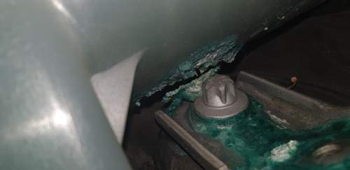

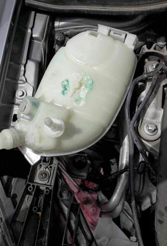

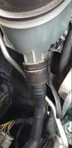

habe bei meinem B180 Baujahr 2012 seit längerer Zeit Kühlwasserverlust. Kilometerstand 110000 km.
Nach mehrmaligen und immer 2 wöchentlichen Nachfüllen bin ich der Sache jetzt mal auf den Grund gegangen. Hab den Ausgleichsbehälter abgeklemmt und siehe da eine ganz poröse Stelle an der Unterseite des Behälters. Siehe hierzu ein paar Bilder.
Der Beitrag soll nur als Info und mögliche Fehlerursache zum Thema Kühlmittelverlust dienen.
Bild 1 Behälter Einbauort
Bild 2 Behälter demontiert (ist nur eingeclipst)
Bild 3 Die Unterseite des Behälters, sichtbare Leckage spuren und man sieht die poröse Stelle.
Ein neuer Kühlmittelbehälter kostet um die 50 Euro je nach Hersteller.
Gruß Beckm.

nimm mal den Behälter raus und schau ihn dir mal von unten an, bestimmt gerissen

Hallo Beckm!
Ich möchte mich an diese Stelle für Deine Hilfe bedanken. Dank Deinen Anweisungen, die Du mir freundlicherweise über PN geschickt hast, könnte ich selber den Kühlwasserhausgleichbehälter erfolgreich austauschen.
Ich habe alles gemacht, auch die O-Ringe gereinigt und mit Silikonfett behandelt🙂 Wie sich herausgestellt hat (sehe Foto) war es bei mir genau der gleiche Riss am Behälter wie bei Dir. Eigentlich war die Aufgabe nicht so schwierig und hat Spaß gemacht.

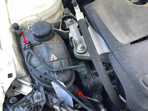

hallo ich muss auch den Behälter tauschen der hat einen riss .wie löst man die schläuche vom Behälter ab da sind ja so klammern
Mit freundlichen Grüßen
@ozi77
.....wie löst man die schläuche vom Behälter ab da sind ja so klammern
Ich würde versuchen die Sicherungsspange/-klammer mit einem Schraubdreher an dem Spangen-/Klammerbogen (siehe Bild) hochzuhebeln.

ich hab das gleiche Problem. Könnt ihr mir auch die Anleitung schicken, waere super. Habe mir auch den Ausgleichsbehaelter besorgt finde aber keine Anleitung, u.a. wenn ich den Schlauch unten abnehme fliesst ja das Kühlwasser ab ?

Hallo Paul,
keine Angst, der Tausch ist einfach. Schau erstmal dass der Behälter so gut wie möglich leer ist. Ich hab eine große Spritze zum Absaugen verwendet. Der Behälter selbst ist nur eingeclipst (keine Schrauben). Der Anschluss am Behälter also quasi der Stutzen ist mit einer Metallklammer gesichert. So auch der kleine Schlauch oben am Behälter (Entlüftungsleitung) (hier gehen 2 Schläuche in einen über) .Die Metallklammern mit einem kleinen Schraubendreher abziehen und die Anschlüsse vorsichtig lösen. Am Besten noch ein großen Stofflappen unter den Behälter wegen dem restlichem Kühlmittel was ausläuft. Bei der Montage die O Ringe reinigen so gut es geht und am besten mit etwas Silikonfett einschmieren. Neuer Behälter rein und Anschlüsse draufschieben und die Metallklammern wieder einrasten lassen. Auto laufen lassen und mit dem RICHTIGEN Kühlmittel auffüllen. Zurücksetzen am Steuergerät muss mach nichts. Sobald der Kühlmittelstand wieder stimmt geht die Meldung aus. Entlüften tut sich das System über die kleinen Leitungen von selbst. Die elektrische Leitung vom Geber nicht vergessen abzuziehen.
Viel Spaß beim Schrauben.
