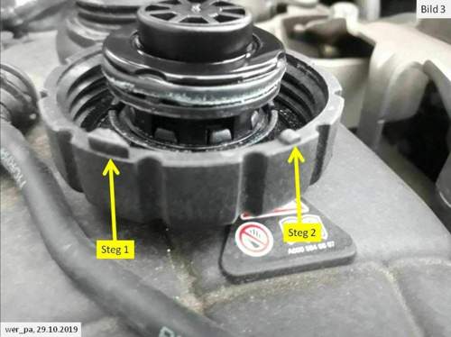

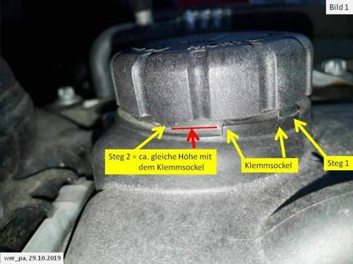

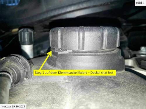

Bei mir war die Lösung des Kühlwasserverlustes der Deckel des Nachfüllbehälters!
Jemand hatte den in der Vergangenheit überdreht, sodass der undicht geworden ist.
Neuen gekauft und das Problem war gelöst.
@AlterBenz
Wenn man weis, dass der Deckel beim bemerken eines leichten Widerstands nicht weiter verdreht werden soll/darf, wäre alles o. k. Bei meinem Deckel waren auch Unwissende zuvor am Werk, da der Steg 1, schon mit einer vollen Länge über die Anschlagsstufe (Bild 7) gedreht wurde.
wer_pa
Genauso war's auch bei mir!
Und sehr schwierig, den alten Deckel wieder runter zu bekommen!
